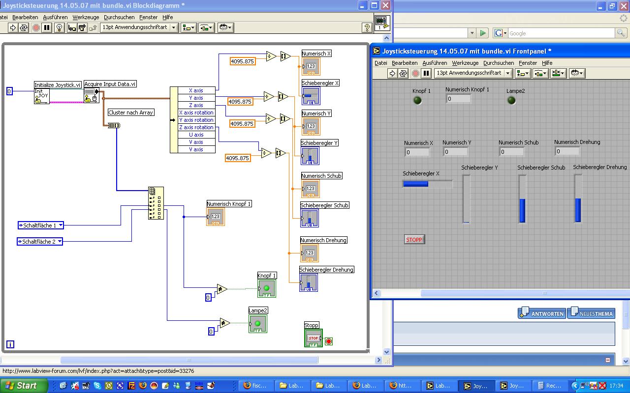

' schrieb:so?
also die Lampen soll en jetzt die Knlpfe simulieren und die Nummerischen den WErt der Achse und halt optisch durch den SChieberegler den Stand der Achse anzeigen.
Hab leider grad kein Joystick da ums zu testen.
Siehst richtig aus?
Wenn du das haben willst, dann vergiss die ClusterToArray Funktion und arbeite gleich mit den Cluster-Unbundle Funktionen. Schneller und übersichtlicher.
MfG, Jens

Cluster unbundle sagt mir jetzt leider nichts.
Naja ich will eigentlich keine Anzeige am Ende haben sonder eher Werte mit dennen ich dann weiter machen kann, z.B.Ansteuerung der Motoren und speichern der Werte nach Zeit. Eine kleine Anzeige aber auch. Das man sieht wo der Joystick grad steht.

Guckst du hier:
MfG, Jens

Sehr Schön, es bewegt sich was.
Die Operatoren schaffen mir ein Werte zwischen -8 un 8 so wie ich das will. Aber beim Schiebe regler kann ich zwar bei der Skalierung auch -8 und 8 eingeben, aber im Datenbereich will er keine negativen Zahlen. Ist eventuell ratsamer mit 0-16 zu arbeiten?
Mein Knöpfe machen keinen Mucks!
Aber sehr gut das sich was tut.

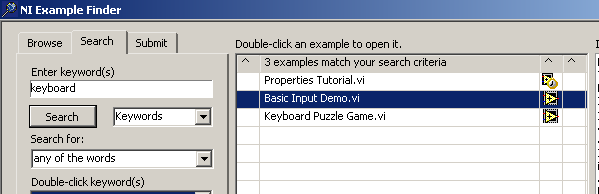

So, für weiteres Lernen, mach mal den NI Example Finder auf (über Pulldown-Menü -> Help -> Find Examples) und such das dargestellte Beispiel:
MfG, Jens
