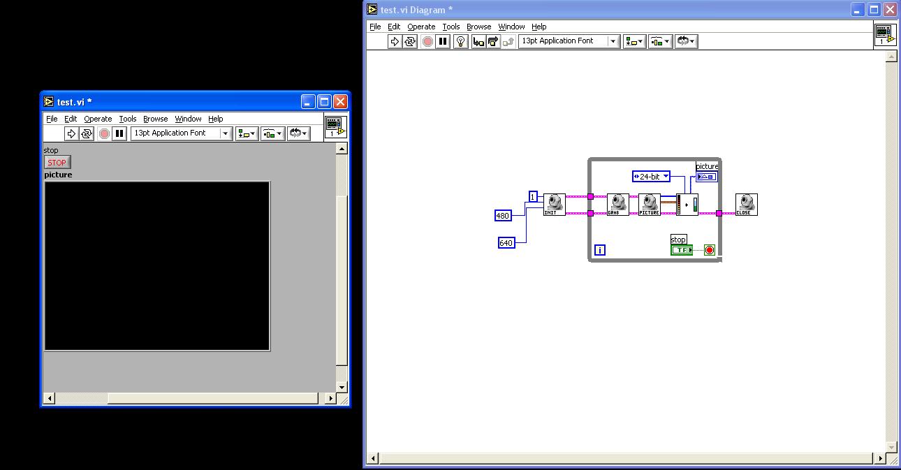

16.01.2009, 17:57
mint Offline
Beiträge: 8
Registriert seit: Nov 2008
6.i, 6.1, 8.5.1
12489
USB Kamera und LabVIEW 6.1
ARGH!
Ich schliesse es an dieser Stelle nicht ganz aus, dass ich was grundsätzliches bei LV noch nicht verstanden habe.
Ich habe heute mal versucht die Software von Mintrove zu benutzen, und also einfach mal aufgut Glück
das sich anbei findende test VI benutzt, um überhaupt zu schaun, ob ein bild angeziegt wird.
Natürlich blieb der Bildschirm schwarz...
Ich habe noch andere Software mit der ich die Kamera testen kann, und die zeigte mir ein recht gutes Bild.
Hier mal ein Bild von dem Test VI (LV 6.1)
Muss ich irgendwo in diesem VI eine Kamera "anschliessen"?
Und wenn ja wie?
Oder sollte er von alleine erkennen, dass eine Kamera existiert?
Ich wäre sehr dankbar für Hilfe!
Grüße, Rebecca
