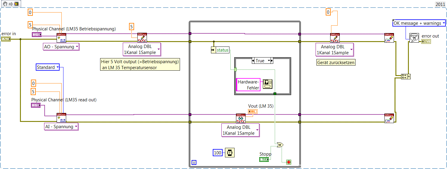

ich versuche vergeblich aus dem LM35 mit der USB6008 die Temperatur, bzw. die korrespondiere Spannung auszulesen.
Laut Datenblatt soll sich die Spannung pro °C um 10 mV ändern. Bei mir wird aber immer nur 0,8etwas angezeigt und das auch temperaturunabhängig.
Was mache ich falsch?
Ich habe die 3 Pins an GND, AO1 und AI7 angeschlossen. Das sollte doch soweit richtig sein.
Hilfe ist willkommen.

Hallo Peter,
Ideen:
- Die USB6008 hat einen separaten 5V-Ausgang zur Versorgung externer Sensoren. Nimm doch diesen Ausgang anstatt einen AO damit zu blockieren…
- Wenn die Versorgungsspannung für deinen LM35 sichergestellt ist, kannst du doch mit einem einfachen Multimeter die Ausgangsspannung deines Sensors testen. Wenn du dort einen korrekten Wert angezeigt bekommst, liegt das Problem eher bei deiner USB6008. Ansonsten: Sensor checken…

danke für den Tipp mit dem Multimeter. Hätte ich auch selbst drauf...
Das Multimeter zeigt auch die 0,8 Volt an, so dass ich davon ausgehe, dass der Sensor hinüber ist. Ich werde mir wohl einen neuen besorgen.

gestern habe ich mit einem funktionierenden LM35 und der USB6008 nochmal rumgespielt. Zeigte aber auch nur temperaturunabhänig konstante Werte.
Die Lösung habe ich dann hier gefunden:
http://forums.ni.com/t5/Multifunction-DA...227/page/3
Einen 220 Ohm Widerstand zwischen GND und V(out) löten und alles funktioniert wunderbar.
Vielleicht hilft es ja mal jemanden.
