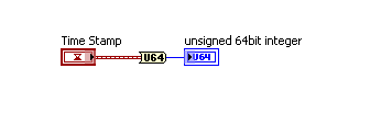

habe einen Time Stamp und möchte das ganze in UTC Sekunden umwandeln (also wie viele Sekunden sind seit Einführung (=1904?) vergangen). Dazu finde ich unter LV 8.2 die Funktion "Date/Time to Seconds. Die möchte allerdings einen Cluster mit jeweils einzelnen Elementen als Eingang haben.
Gibt es eine geschicktere Möglichkeit das umzuwandeln?

d.h. wenn mein Time Stamp 12:00:01 a.m., Friday, January 1, 1904 ist, möchte ich 1 erhalten, bei 12:01:01 a.m., Friday, January 1, 1904 halt 61 usw. Ein Datum soll halt in UTC sec umgerechnet werden. Insofern verstehe ich das mit Vor- und Nachkommastelle nicht. Auf sec genau reicht völlig aus.

Einfach "To numeric" von der Conversion palette verwenden...

[attachment=36344:toseconds.gif]
Hi Achim,
danke, genau so was habe ich gesucht. War schon am verzweifeln und wollt eien SubVI erstellen, das aus einem Time Stamp Sekunde, Minute usw. rausholt, alles in ein CLuster verpackt und zurückliefert.
