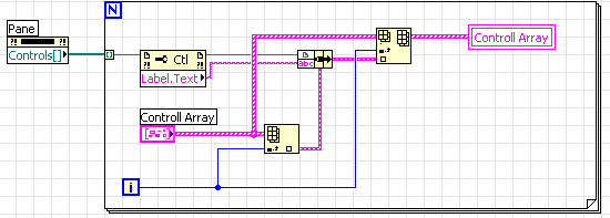

Schau mal hier
So könntest du es machen.
In kurz:
GUI-Elemente nach label auslesen & reference speichern
Programmatisch auf Element mittels string zugreifen und Wert uebergeben

Aha, ich glaub nach dem 20. mal durchschauen versteh ich was du meinst. 3. Bild Property Node: Controlls on Page - das ist interessant. Auf welches Objekt muss ich die Property Node setzen, auf mein VI?

Hab jetzt ein Cluster aus String und Ref gemacht und das in ein Array. Jetz muss ich nur noch nach dem String suchen - aber damit ich im Array suchen kann muss ich ja das Element angeben, und somit die Ref... Wieso is nur alles so schwer :/

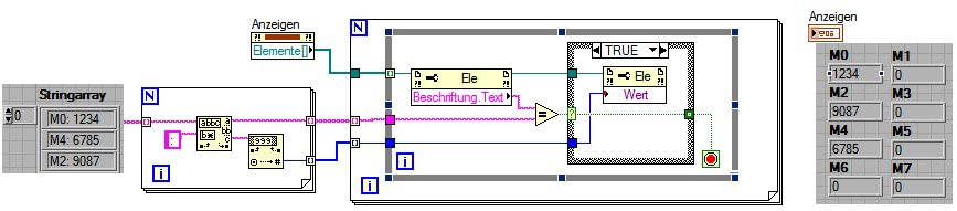

Also wenn ich Deinen alleresten Text richtig verstanden habe dann ist es so:
Du hast N Anzeigeelemente mit Beschriftungen (Die habe ich im Beilspiel in einem verborgenem Cluster zusammengefasst).
Mit einem Textarray mit Elementezahl M werden die Werte der Anzeigen aktualisiert, es müssen aber nicht immer alle Werte sein, d.h M<=N, außerdem kann die Reihenfolge der Werte im Array beliebig sein.
Wenn es so ist, dann würde ich es so machen:
Lv82_img:
Sonstige .vi  Unbenannt_1.vi (Größe: 13,67 KB / Downloads: 307)

Mit dieser Anmerkung bist Du hier im falschem Film. Alle 2-3 ms wäre schnell. aber so...

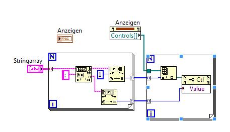

Basierend auf Lucki's Beispiel eine Vereinfachung.
Da ja die Info (Index im Cluster) bereits im Stringarray bekannt ist, kann auf das suchen nach Label verzichtet werden.

' schrieb:Basierend auf Lucki's Beispiel eine Vereinfachung.
Sehr gut, darauf bin ich nicht gekommen, Es müssen dann lediglich die Clusterelemente entprechend dem Label-Index (M0, M1..) angeordnet sein - was ja keinerlei Einschränkung darstellt. (Weitere klitzekleine Vereinfachung übrigens in beiden Beispielen: Das läßt sich alles mit einer for-Schleife erledigen)
