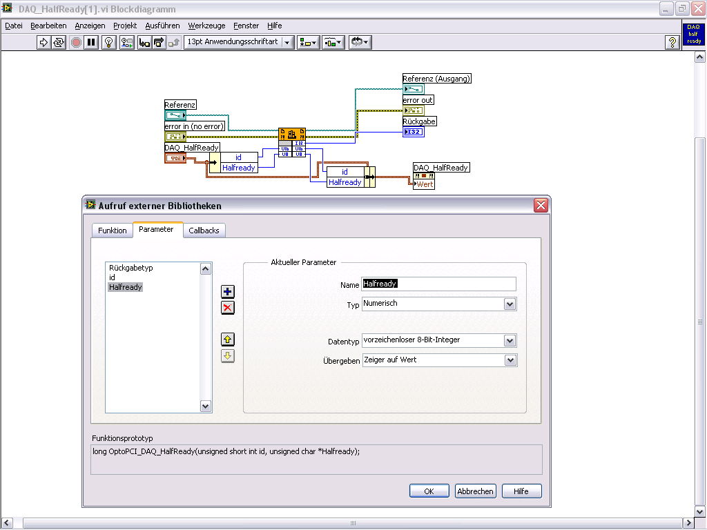

@ Mr.T: interessantes Thema ist das hier, könntest du nicht bitte einen Screenshot von deiner DLL + Übergrabeparameter sowie den Funktionstyp reingeben? Ich habe nur LabVIEW 7.20, und die Beispiele die dir hier weitergeholfen haben sind alle für 8.20. Wäre echt super, könnte ein Problem von mir lösen!

@SEMTEX
Screenshot:
Gruß und viel Erfolg!
