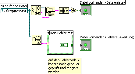

Hallo Zusammen,
ich benötige Funktion zur Überprüfung des Vorhandensein einer bestimmten Datei ohne daß eine Fehlermeldung erscheint, wenn die Datei nicht vorhanden ist. Ich hatte dies schonmal mir der Funktion "Datei-/Verzeichnisfunktion" und Auswertung des Änderungsdatum gelöst, bekomme es aber nicht mehr hin, daß ich keine Fehlermeldung bekomme, wenn die Datei nicht vorhanden ist.

Mit obengenannter Funktion geht das perfekt. Man muss halt nur den Error cluster etwas intelligent auswerten. Eine Funktion darf in LabVIEW ohne weiteres einen Error zurückgeben ohne dass da gleich ein Dialog erscheint oder das Ganze gar abstürzt. Ob dieser Dialog erscheint oder nicht bestimmst ganz alleine Du indem Du denn Error Handler eben anschliesst oder nicht.
Grundsätzlich würde das mit obengenannter Funktion ungefähr so aussehen:
Pfad den Du testen willst anschliessen. Error out untersuchen. Wenn der einen Fehler angibt und error code 7 hat, war das ein Pfad zu einem nicht existenten File oder Directory. Dann kannst Du den Error Boolean auf False setzen und den Error Cluster weiter verwenden ohne dass Du dadurch einen Error Dialog bekommst.
