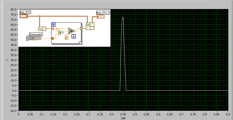

hab mal nen Peak aufgenommen und hoffe, dass es so richtig ist .
Wiederholungsfrequenz von 1-20 Hz
An den Tiefpass bin ich noch nicht gekommen...werde aber berichten!
Gruesse
(VI LV 6.1)

Vergiß den Tiefpass. Dein Signal ist die Sprungantwort eines Hochpasses. Wenn Du das mit einem Tiefpass filterst, hast Du nur noch eine Nulllinie. Was bezweckst Du denn überhaupt? Welcher Parameter des Signal ist Dir wichtig? Fläche? Höhe? Breite?
Man kann natürlich alles Null setzten, was unterhalb eines Schwellwertes liegt. Die Frage ist nur, ob Dir damit gedient ist:
