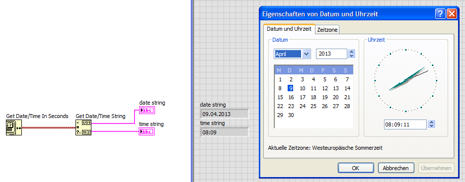

habe seit der Sommerzeitumstellung ein Problem, und zwar wenn ich von LabView meine Windowszeit auslese, geht diese um 2 Stunden nach.
Meine Windows Zeitzone usw stimmt.
Hat irgendjemand eine Idee?

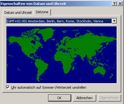

Warum wundert es mich nicht, das es bei euch geht!?
OS: XP
Zeitzone: Berlin (GMT+1) Automatische Sommer/Winterzeit umstellen aktiviert.

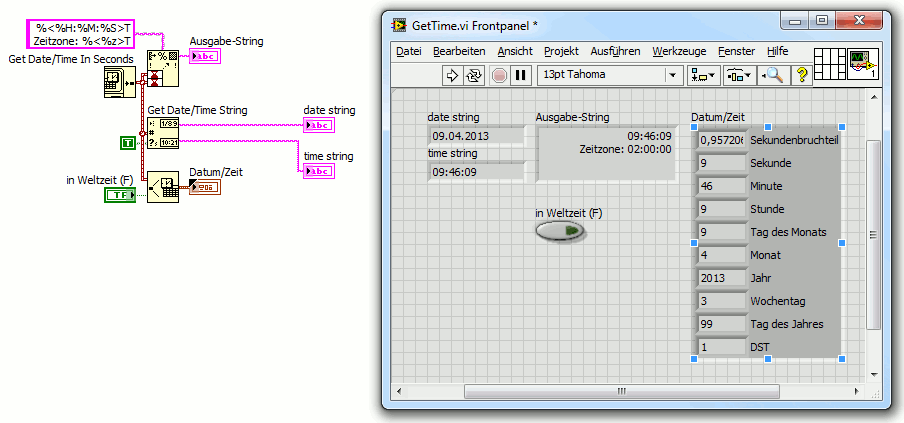

RE: Uhrzeit geht nach
Hallo Stefan,
probier mal das angehängte VI aus:
Anscheinend bekommst du "Weltzeit" angezeigt...
11.0 .vi  GetTime.vi (Größe: 6,91 KB / Downloads: 247)

@GerdW
Der Weltzeitschalter hat bei mir keinen Einfluss und die Zeitzone, diese ist immer Null.
Egal welche Zeitzone ich einstelle, dein VI zeigt immer die gleiche Zeit an.
Werd glaub ich mal über WinApi und C versuchen die Zeit aus dem OS zu bekommen.

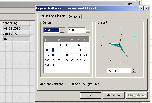

Welche XP-Version/Variante, bzw. welche Ländereinstellungen hast du da? Anzeigen alle in Deutsch, Zeitzone aber in Englisch?
09.04.2013, 11:10
Stephan Offline
Beiträge: 20
7 | 2011
XP Pro SP3 deutsch.
Alle Dialoge sind in deutsch, auf die Zeitzone.
