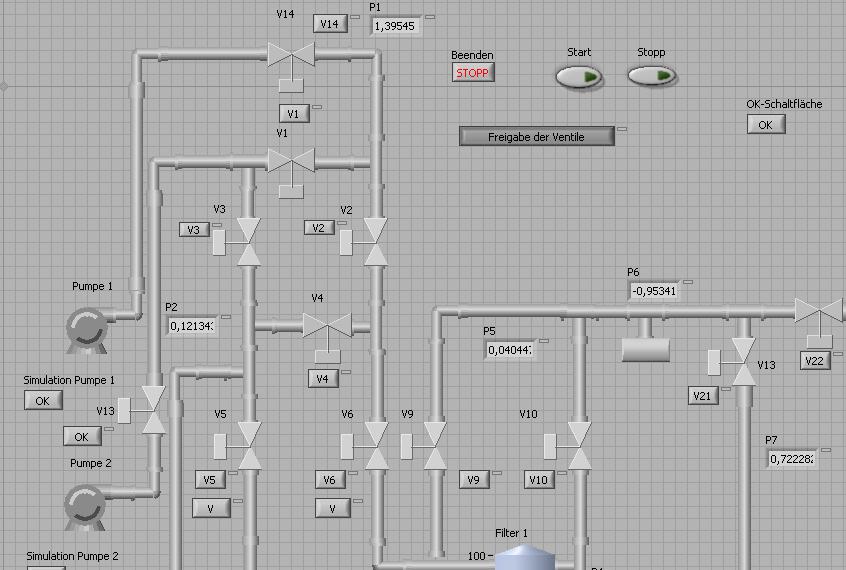

ich hoffe man sieht jetzt mein Bild...
Diese Rohrleitungen möchte ich mit einem Zahlenwert farblich ändern... Hat jemand eine Idee?

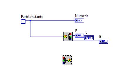

EDIT: Du kannst doch statisch die Farben mit dem Pinsel-Tool ändern!
Und zur Laufzeit per PropertyNode:

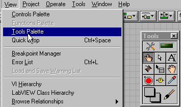

Tools-Palette:

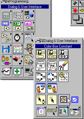

Color-Konstante im BD ist hier:
