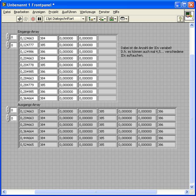

Hallo Leute,
bevor ich hier lange Reden schwinge, habe ich einmal ein Bild gemacht.
LV8.5
So, es geht darum einen 2D Array umzuwandeln und zwar in Abhängigkeit von der ID wie man sehen kann. Leider sitze ich schon eine Weile und komme nicht auf die Lösung. Kann mir da einer helfen?
(Ich hatte eigentlich schon eine Lösung: dabei habe ich den Array nach IDs sortiert und dann an der richtigen Stelle abgeschnitten. Leider hat dann das Programm nach einer Weile, also immer wenn es etwas gelaufen ist, angefangen zu spinnen und mir dann falsche, manchmal auch keine Werte, angezeigt. Ich denke, dass das an dem Sortieralgorithmus lag!)
Gruß Joe

Ist denn der Inhalt des unteren Arrays überhaupt so richtig? Fehlt da für 385 und 386 nicht die eine Spalte bei bei 384 mit den Zahlen leicht größer als 0.0?

Du hast recht mit Werten, die leicht größer sind als 0.
In meinem Beispiel habe ich die Werte mit dabei, aber ich muss sie nicht unbedingt dabei haben. Da es ein Timestamp für jedes Element ist und mich eigentlich nur die Zykluszeit interessiert, d.h. die Zeit zwischen z.B. den Elementen 384 oder zwischen den Elementen 385.

Es scheint dasgleiche zu sein. Der unterschied ist nur, dass deine Zeilen von unten nach oben angezeigt werden, aber das kann man ja leicht beheben und ich spare mir das 3D-Array.:DDanke!

Ihr scheint aber alle das VI "Aray umformen" übersehen zu haben, welches für genau solche Aufgaben gedacht ist...

Lucki.....das ist stark!!! Klein, kompakt und verbessert etwas die Performance!!! (zumindest auf meinem PC)
Ich musste jedoch eine Veränderung vornehmen, da meine Anzahl der Zeilen nicht von der Anzahl der Elemente abhängt, sondern von der Größe meines Puffers. Aber das kannst du ja nicht wissen.
