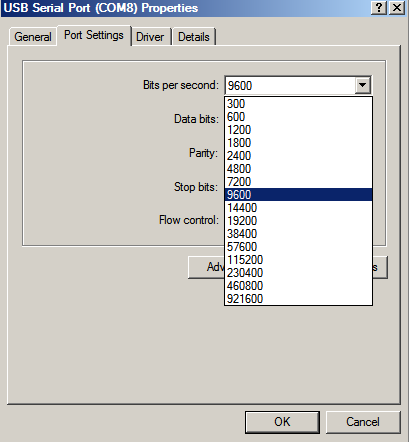

Das hatte ich in einem Programm auch mal so gemacht - bis ich dann gemerkt habe, daß es überflüssig ist. Für den Empfang hat gibt es bereits einen COM-eigenen Empfangspuffer, der ohne jeder Konfigurierung schon mal 1 kByte (oder so) groß ist. Weiß jetzt nicht, ob der dieser Puffer eine Errungenschaft von Windows oder von LabVIEW ist - auf jeden Fall läßt er sich mit LabVIEW konfigurieren.
Wenn also die Daten mal nicht sofort abgeholt werden, dann sind sie bereits in diesem Puffer gut aufgehoben.
Zur Frage: Was leistet eine COM-Schnittstelle unter LabVIEW? Genau das, was sie unter Windows auch leistet. Also im Windows-Gerätemanager mal nachschauen, welche Baudraten sich dort einstellen lasssen - dasselbe sollte dann auch mit LabVIEW möglich sein. Bei USB-Adaptern kann es sogar sein, daß deutlich höhere Baudraten als üblich möglich sind, z.B hier mit einem FTDI-Chip:

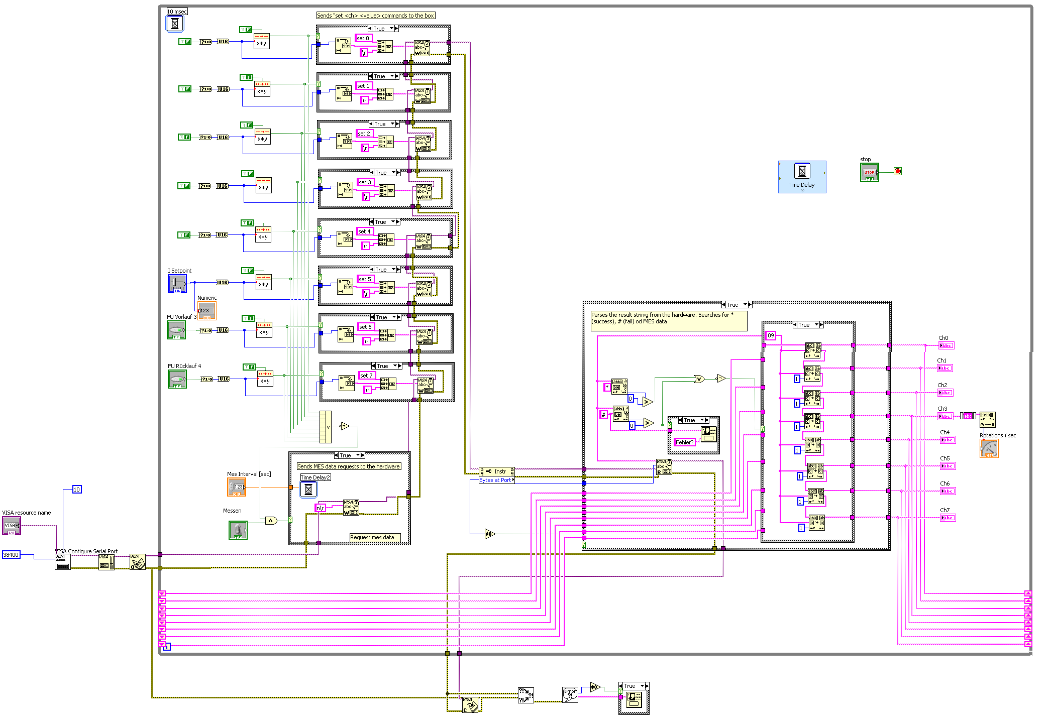

Moin zusammen,
hier mal mein erstes "Program" - Seriell Daten empfangen und aufteilen und Befehle zur Hardware schicken. Die Box verwendet folgenden Syntax:
Datensatz anfordern: nr
(liefert einen String <value0>(tab 09)<value1>(tab 09)<value2>(tab 09)<value3>(tab 09)<value4>(tab 09)<value5>(tab 09)<value6>(tab 09)<value7> )
Ausgang setzen: set <channel 0..7> <value 0..4096>r
(Die Box antowortet mit * für Okay und # für fail)
Solange keine Befehle (set) an die Box geschickt werden und sie Bedingung "Messen" auf "True" steht werden zyklisch Daten angefragt. Der Intervall kann eingestellt werden. Sobald ein Befehl geschickt wird wird das Anfragen von Messdaten ausgesetzt und der Befehl wird gesendet.
Kommt in einem Ergebnis String ein * oder # vor wird der String nicht wie messdaten verarbeitet, ansonsten wird er aufgedröselt und an jedem Tab (09) getrennt.
Das Ganze ist sicher noch nicht optimal und erst recht nicht effizient programmiert, mir geht es im Moment darum in die Programmiersprache zu finden, die "Vereinfachungen" kommen später. Da ich den letzten Messwert im Ergebnisfeld stehen lassen möchte wenn statt Messdaten ein * oder # ankommt habe ich die Hauptbedingung mit einem Schieberegister versehen um den "letzten" Wert zu übernehmen. Das war eine ganz schöne Verdrahterei, gibt es eventuell eine Möglichkeit mehrere Leitungen zu einer Art "Bus" zusammenzufassen wie in der Layoutsoftware "Eagle" ?
Diesen ganzen "Block" möchte ich als Nächstes in ein Sub-VI packen das dann nur noch 8 (integer) Eingänge, 8 Ausgänge, 1 Boolschen "Messen" Eingang, so wie einen Error-Ausgang und einen Eingang zum senden spezifischer Strings hat.
Die Eingänge/Ausgänge hier sind nat. nur Dummies zum testen
Nun dürft ihr mich in der Luft zerreißenWink
