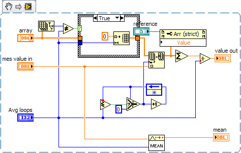

Hallo Rabenflug,
schon mal QuickDrop benutzt? Einfach man Ctrl-Space drücken und im dann erscheinenden Fenster "<strike>Average</strike>" "Mean" suchen lassen...
Natürlich hat LabVIEW schon eine solche Funktion:
Zur Tabelle:
Die Tabelle enthält Strings, die du erst nach DBL umwandeln musst (in deinem Beispiel würde auch I32 reichen). Dann spaltenweise indizieren und als X- und Y-Wertearray in einem Cluster zusammenpacken - genau so, wie es in der Hilfe zum XY-Graph gezeigt wird! Der Graph übernimmt dann schon das "Interpolieren" für dich, indem er einfach die Punkte mit Linien verbindet...
