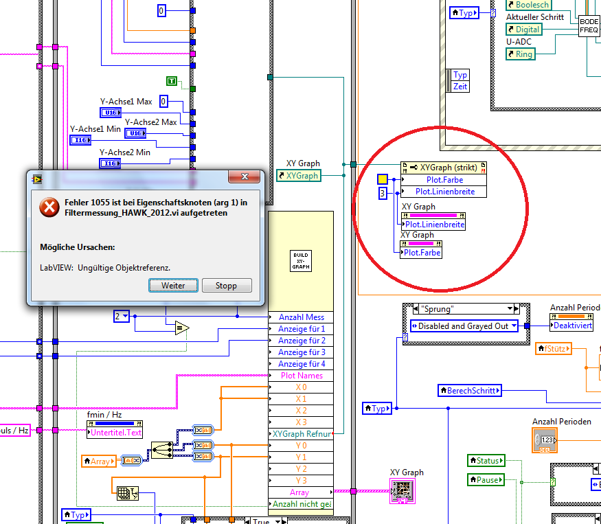

Hallo zusammen.
Ich habe mal wieder ein Problem. Ich vermute die Lösung ist leicht, nur mir fällt sie grad nicht ein.
Ich möchte über einen Eigenschaftknoten Eigenschaften von einen Graph ändern (z.B die Linienbreite).
Beim Ausführen erhalte ich immer den gleichen Fehler (siehe Bild) obwohl ich zwei verschiedene Methoden schon ausprobiert habe.
Habe schon im Forum zu diesem Thema geschaut, nur bin immer noch nicht schlauer.
Schönen Tag noch.
MFG Ticy

Sorry, zu wenig Infos für eine saubere Hilfestellung. Standardfehler: Der Plot, den du verändern willst, existiert noch gar nicht.

Ja das Verfahren besteht noch, leider sry. Ich habe aber in meiner Arbeit beschrieben, dass das Verfahren nicht sehr optimal ist.

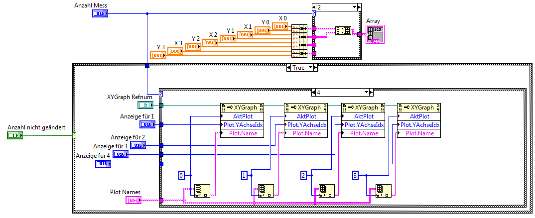

Wie meinst du deine Aussage?? Es sind eigentlich alle Komponenten schon vorhanden. Ich habe die Methode auch in einem andern Unterprogramm eingefügt, wo einige Eigenschaften eingestellt werden (siehe Bild).
