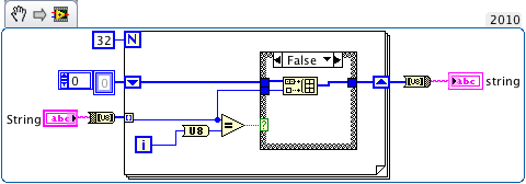

kann es sein, dass du nicht Unicode meinst sondern Whitespace?
Wenn ja, schau mal in die String-Funktionen dort gibt es ein VI Namens "Trim Whitespace.vi".
Oder du machst es wie im Anhang.

@ GerdW - Funktioniert leider nicht ganz wie ich will bzw. nur teilweise Sad es werden teile davon trotzdem als druckbares Zeichen erkannt
@ illuminus - Nein, diese Funktion "Trim Whitespace" hab ich bereits drin - löscht nur die Leerzeichen - funktioniert nicht, trotzdem danke Smile Allerdings kann ich mit deinem Anhang nicht viel anfangen, kannste die vi hochladen?
