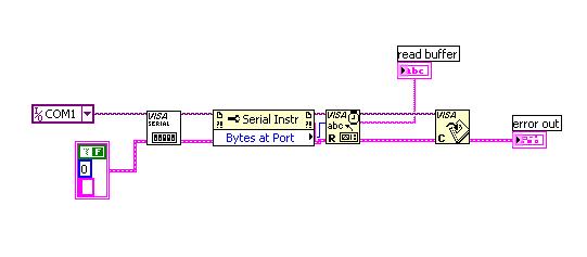

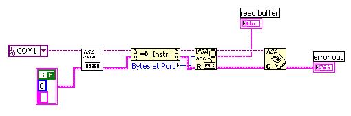

ich habe das Problem ich soll aus mehreren,von verschiedenen Personen geschriebenen, Programmen ein einziges machen ... soweit auch kein Problem ... aber
in beiden Programmen werden serielle Schnittstellen ausgelesen in einem ist aber der COM Port Auswahl Button ein INSTR und bei dem anderen Programm ein Serial INSTR und entsprechend müssen auch alle nachfolgenden I/O "Bausteine" so konfiguriert werden .......siehe vereinfachte bilder bei Bytes at Port ....
meine frage nun wie beeinflusst dieser unterschied das verhalten beim einlesen bzw senden von daten über die serielle Schnittstelle ?

Ok, ich benutze meistens die Instrumenten Klasse, und wenn da was fehlt nehme ich die Serielle Klasse. Instr ist halt allgemeiner und beinhaltet untergeordnete Klassen.
Das heisst wenn du mehrere unterschiedliche Geräte hast: z.B. Serielle Schnittstelle und GPIB. Dann siehst du bei der Auswahl der Schnittstelle
Wenn dein VISA Control vom Typ Instr Klasse ist beide Schnittstellen.
Wenn vom Typ Serielle Klasse, dann nur serielle Schnittstellen
Wenn vom Typ GPIB Instr Klasse, dann nur GPIB Karten
