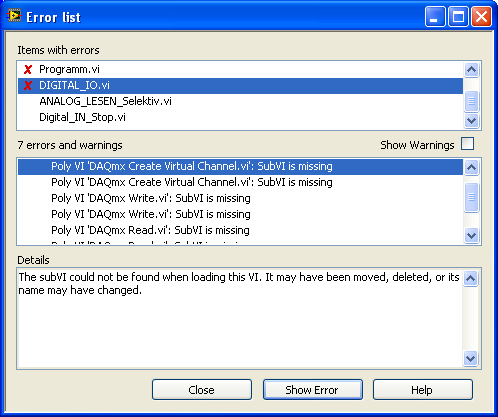

Hallo
Ich muss ein bestehendes Programm ausbauen, das von jemand Anderem erstellt worden ist.
Beim Öffnen der Datei werden aber einige Vi`s nicht geladen und ich kann dadurch damit nicht arbeiten.
Ich kann diese Dateien auch nirgends auf dem Rechner finden um sie hochladen zu können.
Ich verwende LabVIEW noch nicht sehr lange und wäre sehr dankbar für Eure Hilfe.
17.05.2010, 07:58 (Dieser Beitrag wurde zuletzt bearbeitet: 17.05.2010 08:03 von jg.)
VI´s werden nicht geladen
Von der Device-Treiber DVD DAQmx inkl. Support für deine aktuelle LV-Version installieren.

Durch die Installastion des DAQmx sind jetzt aber Fehler aufgetreten, die alten Verknüpfungen funktionieren nicht mehr.
Gibt es eine Möglichkeit die Verknüpfungen wieder herzustellen oder notfalls die Installation rückgängig zu machen?
17.05.2010, 15:03
Was funktioniert jetzt nicht mehr. Ich dachte, dass hat bei dir noch nie funktioniert?
Vielleicht doch einmal VI hochladen, denn DAQmx-VIs hat so ziemlich jeder hier im Forum installiert. Das stellt also kein Problem dar.
