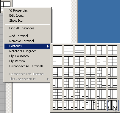

ist es möglich, eigene Connector Pane Patterns zu erstellen, wie z.B. das rechte Pattern im Anhang?

Ich hab das so gemacht: Eine halbwegs geeignetes Anschlussmöglichkeit auswählen. Dann ein Bild malen, das so aussieht, wie die Anschlüsse sein sollen. Und das dann als Icon nehmen. Dann kann man genau das rechte Bild machen - und die Leitungen gehen auch noch jeweils zur Mitte eines Eingangs hin und von der Mitte eines Ausgangs weg. Besonders gut gefallen mir auch die senkrechten Striche, die man nach oben und unten machen kann. Da denkt man dann, der Wire geht durchs Bild durch. Cool

Nee, eigene Layouts sind nicht möglich. Du kannst jedoch die Größe des Icons anpassen. Der Trick dabei ist, bei allen Icons (256 colors, 16 colors B&W) das gleiche Bild zu erstellen.
Siehe Anhang.

' schrieb:Der Trick dabei ist, bei allen Icons (256 colors, 16 colors B&W) das gleiche Bild zu erstellen.
Oder alle löschen und nur in B&W was reinzeichnen. Das hat gedauert, bis ich herausgefunden habe, wie man kleine schmale Ican macht.

Danke für die schnellen Antworten. Schade, daß die Connector Panes nicht angepasst werden können, aber das ist ja auch nicht so schlimm.
Die kleinen Icons kann ich gut gebrauchen.

Hmm, bei den vorgefertigten Connector-Panes ist eigentlich immer was dabei:
Damit solltest du auch deine Wünsche annähernd erfüllen können, bei Bedarf bleibt halt was unbelegt.
Wobei ich persönlich nur noch sehr selten vom 4-2-2-4 Standard abweiche.

Und guck, da ist ja auch das KalleKrabowski gewünschte dabei: 3. Reihe, 3. Spalte.
Ich nehm jetzt gerne auch 1. Spalte, 5. Reihe.
