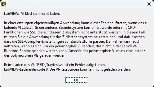

Seit ein paar Tagen spinnt LabView/PC rum. Wenn ich an einem VI programmiere und es zwischenspeichern möchte kommt ab und zu eine Fehlermeldung, dass angeblich Berechtigungsprobleme vorliegen.
Die Sourcen liegen alle auf unserem Server auf der Arbeit und ich habe dort alle benötigten Berechtigungen. Zumindest gab es bisher jahrelang keine Probleme.
Wenn ich diese Meldung dann mit Abbrechen quittiere und erneut speichere funktioniert es tadellos.
Allerdings hatte ich die Meldung eben wieder und bin erneut so vorgegangen.
Plötzlich hat sich LabView komplett beendet.
Nach erneutem starten von LabView konnte ich die Wiederherstellung starten und mein Projekt wird jetzt wieder korrekt geöffnet.
Allerdings, wenn ich mein VI öffnen möchte kommt folgende Fehlermeldung:
Scheinbar passt ihm irgendwas nicht. Habe ich irgendwie die Möglichkeit mein VI noch zu retten oder ist die Arbeit von heute leider dahin?

LabVIEW hat eine lokale Kopie, die zur Wiederherstellung nach einem Crash genutzt wird (irgendwo in deinen lokalen User-Daten).
Zitat:Nach erneutem starten von LabView konnte ich die Wiederherstellung starten und mein Projekt wird jetzt wieder korrekt geöffnet.
Anscheinend hat genau dieser Wiederherstellungs-Modus eingegriffen und trotzdem ist dein VI defekt: Pech gehabt…

Zitat:Also bleibt die Frage bestehen, gibt es Möglichkeiten ein VI zu retten/wiederherstellen, wenn es scheinbar irgendwelche Ressourcen vermisst?
Kann man herausfinden, welche Ressourcen da vermisst werden und diese evtl. wieder zur Verfügung stellen?
VIs verwenden ein Binärformat, das von NI nicht offen gelegt wurde.
Es gibt aber durchaus Webseiten/Tools, um in VIs "hineinzuschauen" - leider kenne ich mich damit nicht aus.
Und um Fehler innerhalb der Datenblöcke in einem VI zu reparieren, muss man schon sehr genau deren Aufbau und Bedeutung/Inhalt kennen…

Eigentlich glaube ich nicht, dass die Datei wiederherstellbar ist. Deine Beschreibungen klingen doch alle recht "robust-kaputt". Es gibt aber auf Betriebssystemebene pro Ordner eine Funktion "Wiederherstellung von Vorgängerversionen", die tatsächlich gut funktioniert. Frag mal deinen IT.

Aktuell scheint es mir als ob der Verlust (1 Tag Arbeitszeit) wahrscheinlich schneller wiederhergestellt werden kann durch neu machen, da sich abzeichnet, dass das invest in Datei (vielleicht) reparieren können doch in Richtung mehr als 1 Tag gehen könnte (rausfinden wie, Lösung testen, scheitern, nächste Lösung probieren etc.). Insofern alles richtig gemacht, dass du im Vorfeld dafür gesorgt hast, dass du nur einen Tag arbeitszeit verlierst wenn sowas passiert.
