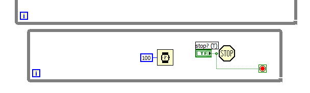

29.09.2010, 13:02
VI beenden
Hier die Holzhammermethode, auch wenn das überhaupt kein guter Programmstil ist!
29.09.2010, 13:27
micheljoel2002 Offline
Beiträge: 66
Registriert seit: Sep 2010
VI beenden
@ jens,
es klappt schon, aber vor der Endung gehen ein paare Millisekunden verloren, ich meine dass das VI erst nach ein paaren Millisekunden gestoppt wird.
Aber ist besser als gar nix.
danke Big Grin

04.10.2010, 10:23
Matze Offline
Beiträge: 1.027
Registriert seit: Apr 2010
7xxxx
VI beenden
' schrieb:Auf das Stop zeichen Klicken?
2 weiter rechts vom Pfeil aus...
Nur als Hinweis: Das sollte man tunlichst vermeiden, da im Endeffekt das Programm "abgeschossen" wird.
Es können undefinierte Zustände auftreten, Referenzen werden nicht geschlossen etc.
Also immer z.B. über einen eigenen Stopp-Button gehen, der das Programm sauber beendet (alle Schleifen verlässt).
