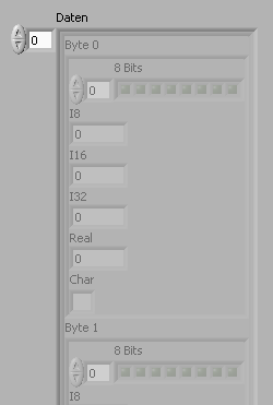

ich möchte eine Art Protokoll definieren. Dazu dachte ich mir, dass ich einen Cluster nehme (Typndefinition), der boolsche Elemente (Bit), Integer-Elemente und Double-Elemente beinhalten kann.
Da möchte ich z.B. definieren, dass bei einem Ethernetprotokoll das erste Byte aus 8 einzelnen Bits besteht, das 2. ein Int8 ist, das 3. und 4. Byte ein Int16 und Byte 5 - 8 ein Int32.
Im Endeffekt möchte ich das hier allgemein umsetzen (Quelle: ni.com):
Da kam ich auf die Idee mit dem allgemeinen Cluster. Ich möchte nicht jedesmal ein neues SubVI erstellen müssen. Wenn das mal 100 Byte sind, wird das sonst zu komplex und ist kaum wartbar.
Nun dachte ich an ein VI, das als Eingang diesen Cluster hat und als Ausgang ein Array, das die Daten für das Protokoll aufbereitet enthält.
Nur wie kann ich denn einen ganz allgemeinen Clustereingang definieren, der jeden Cluster akzeptiert?
Diesen möchte ich dann allgemein aufschlüsseln und je nach Inhalt die entsprechenden Array-Werte zusammensetzen (wie im oben angehängten Screenshot).

mein Ansatz sieht nun wie folgt aus:
Ich habe eine Typendefinition, die das Protokoll definiert:
Das Protokoll besteht immer aus 4-Byte-Blöcken und die Definition der Blöcke erfolgt in dem gezeigten Array. In dem Fall enthält das 0. Byte 8 einzelne Bits, das 1. und 2. Byte wird als eine I16-Zahl interpretiert und das 3. Byte als Character.
Analog dazu habe ich eine Typendefinition für die Daten erstellt. Je nachdem, was im Protokoll definiert ist, wird der entsprechende Wert bzw. die Werte ausgewertet:
Bei der obigen Definition hier bei Byte 0 die 8 einzelnen Bits. Die nummerischen Felder werden ignoriert.
Noch bin ich mir nicht sicher, wie ich das nun in einem SubVI "verkuddeln" kann, aber ich probiere da etwas herum.
