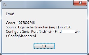

Hallo Zusammen,
habe mal wieder ein Problem.
Ich habe ein SubVI, welches alle verfügbaren COM-Ports abklappert und prüft, ob dort ein bestimmtes Gerät angeschlossen ist.
Es können mehrere Geräte des gleichen Typs angeschlossen sein.
Das SubVI liefert ein Array, mit allen Verfügbaren Geräten, mit dem zugehörigen COM-Port und der jeweiligen Seriennummer des Geräts.
Sofern ich das VI laufen lasse funktioniert das wunderbar.
Sobald ich daraus eine .exe bilde, stürzt das Programm mit folgender Meldung ab:
Weiß jemand, woran das liegt?
Habe das VI auch mal angehängt. Habe es in LV 2010 konvertiert. Ich nutze LV 2014.

Zitat:Sobald ich daraus eine .exe bilde, stürzt das Programm mit folgender Meldung ab:
Ist VISA auf dem Rechner, wo die EXE läuft, korrekt installiert?
Sind die COM-Ports alle freigegeben, wenn die EXE darauf zugreifen will? (Siehe Befundung oben…)
[/quote]
Rechner ist auf dem Rechner installiert. Ist der gleiche, auf dem auch das VI läuft.
Die COM-Ports sind nur von meiner Software in Gebrauch und sollten demnach alle freigegeben sein.

Zitat:Kann es daran liegen, dass ich jetzt die Fehlermeldung bekomme?
Ja. Deshalb kam auch noch der Hinweis auf das Schieberegister im ErrorCluster-Draht, was sich hier ungünstig auswirkt…
Tipp: TimeOut beim VISA-Init kürzer stellen (z.B. 1s) und dafür die Wartezeit in der Schleife entfernen. Dann nur noch den TimeOut-Fehler ausfiltern…
Zitat:Die COM-Ports sind nur von meiner Software in Gebrauch und sollten demnach alle freigegeben sein.
Ja, sie "sollten" freigegeben sein. Waren es im Fehlerfall aber eben nicht immer. Und das kann dann, wenn man die EXE parallel zur LabVIEW-IDE testet, zu besagten Fehlern führen (LabVIEW hält einen COM-Port belegt und die EXE darf dann nicht darauf zugreifen.)

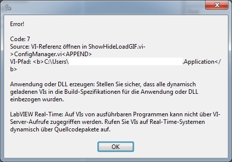

Okay, das SubVI funktioniert jetzt!
Wäre möglich, dass es am vergessenen Schließen einer Referenz lag.
Jetzt kam allerdings direkt der nächste Fehler.
Ist es möglich (in einer .exe) von einem SubVI auf das Frontpanel der eigentlichen Anwendung zuzugreifen?
Ich übergebe dem SubVI den Pfad zur Anwendung und öffne dann (hier vermutlich der Fehler) eine Referenz auf das VI um damit weiter zu arbeiten.
Wenn ich eine Referenz auf die Anwendung öffnen möchte, will das VI aber die Port oder Dienstnummer usw. und damit kann ich leider nicht dienen.
Irgendwelche Ideen dazu?

Zitat:Ist es möglich (in einer .exe) von einem SubVI auf das Frontpanel der eigentlichen Anwendung zuzugreifen?
Entweder übergibt das MainVI dem subVI gleich eine Referenz auf sich (VI) oder sein Frontpanel - oder das subVI guckt in seinen eigenen Properties nach seinem Caller:
Wenn du den VI-Namen (nur den Namen, ohne den Pfad!) kennst, kannst du natürlich auch eine String-Konstante verwenden…
