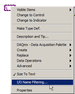

Also beispielsweise bei einem CreateChannel mit A0 kann ich nicht mehr Rechtsklick-> Konstante für den Channel machen, da kriege ich nur noch AI's zur Auswahl. Wenn ich eine String-Konstante mit Dev/ao0 anklemme geht es aber (ich bekomme auch eine Spg, also soweit oke). Im Anhang ist ein Beispiel, bin ja mal gespannt ob bei euch auch jede Menge Fragezeichen auftauchen.

10.10.2011, 12:22
RE: VI's teilweise nicht verfügbar
Natürlich bekomme ich dieselben Warnungen beim Laden (auch wenn ich 7.1 nicht mehr auf meinem System habe), da die relativen Pfadabhängigkeiten aus mir unbekannten Gründen falsch gespeichert sind in deinem VI.
Aber wenn diese korrekt geladen sind, passt alles. Und eine "Physical Channels"-Konstante kann ich auch per Rechtsklick anlegen, inkl. möglicher AO-Kanal Auswahl (natürlich nur von den Devices, die bei mir aktuell im MAX angelegt sind).
Schon mal das I/O Name Filtering angeschaut, wenn bei dir gerade nur AIs angezeigt werden?
Nein das hatte ich mir noch nicht angeschaut, aber danke Smile wieder was gelernt. Stören tut mich nur das ich jetzt zum beispiel das VI nicht mehr öffnen kann. Das geht ja normalerweise Problemlos, jetzt nicht mehr, also muss da doch irgendwas schief laufen? oder soll ich das nun einfach ignorieren und gut ist ...
