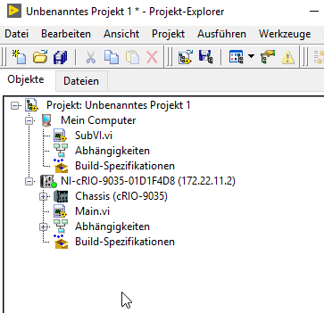

da mir die bisherigen Beitrage nur teilweise weiterhelfen konnten, versuche ich es mit einem neuen Beitrag.
Folgendes Problem: Ich habe in einem Projekt zwei VIs und möchte, dass eines das andere öffnet. Nun habe ich Beispiele gefunden, in denen das auch wunderbar klappt, allerdings sobald ich diese zum Testen in mein Projekt hinzufüge, funktioniert es nicht mehr. Im Anhang befindet sich sowohl ein Screenshot der Projektstruktur, als auch die Datei.
Ich will über das Main.VI das Sub.VI starten,wo liegt der Fehler?
Gibt es außerdem noch Alternativen, die eleganter sind?

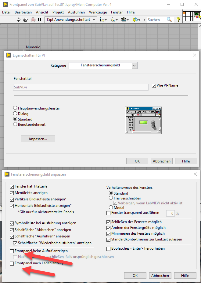

in der Einstellung des SubVI ist die Anzeige des Frontpanel ausgeschaltet.

Hallo Freddy,
danke! Da habe ich mich wohl etwas ungeschickt angestellt.

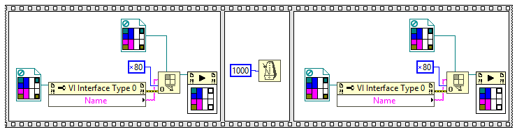

Was Freddy mit Sequenzstruktur meint, ist im einfachsten Sinne genau das: eine Sequenz von Einzelschritten.
Im Blockdiagramm sieht das dann z.B. so aus:
Das Beispiel ist rein exemplarisch. Links rufst du ein VI asynchron auf. Das VI startet und deine Sequenz läuft weiter. der mittlere Teil ist eine stumpfe Wartezeit und gibt dem ersten VI Zeit um sich zu initialisieren. Anschließend wird das zweite VI gestartet.
Würdest du die VIs an diesen Stellen nicht asynchron aufrufen, so würde die Sequenz an der Stelle des jeweiligen VI Aufrufes verharren, bis das VI seine Arbeit getan hat.
Tante Edit sagt: Im Screenshot von Freddy ist eine gestapelte Sequenzstruktur zu sehen. Das ist das gleiche, wie in meinem Screenshot, mit dem Unterschied, dass man stets nur einen Schritt sehen kann und die übrigen auswählen muss. Das spart VIEL Platz.
