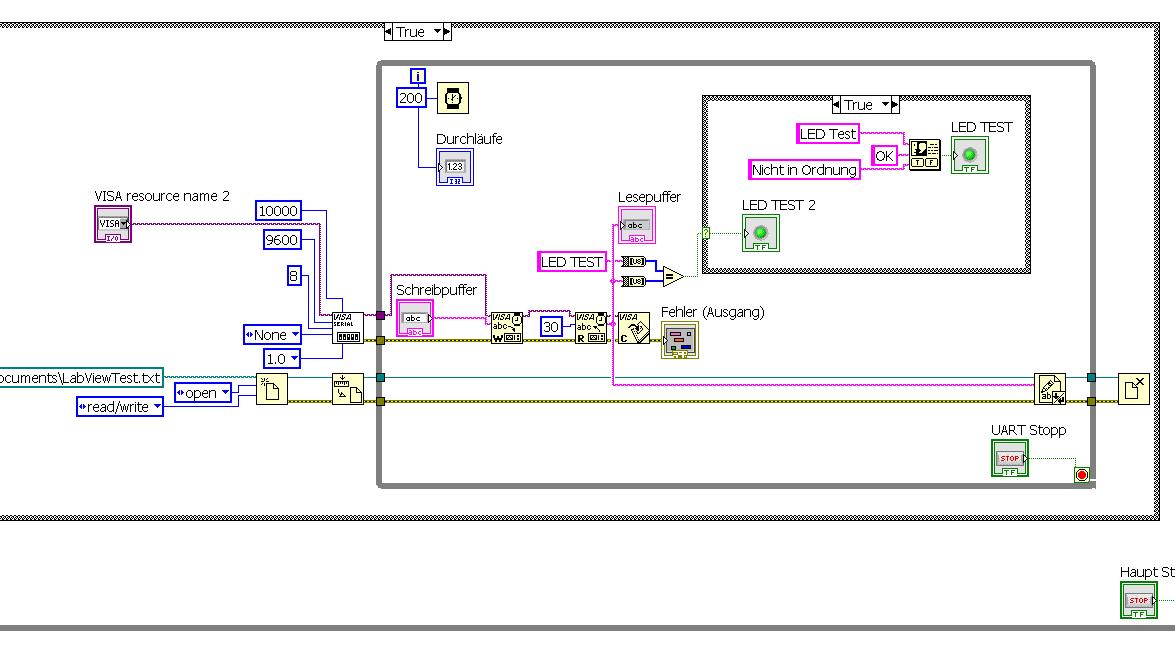

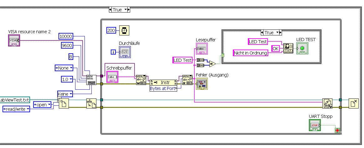

Ich habe eine RS482 verbindung zwischen meine Microkontroller und LabVIEW per VISA hergestellt.
Nun möchte ich gerne Das LabVIEW auf Text den ich vom Microkontroller schicke reagiert.
Also z.b. schicke ich ein "LED Test\n\r" wenn dieser Text geschickt wird soll LabVIEW z.b. eine Abfrage starten.
Ich habe schon versucht Strings zu vergleichen jedoch klappte dies nur mangelhaft...
Gibt es die möglichkeite auf das \n\r abzufragen und den Text davor zu vergleichen?
Schonmal danke im Vorraus!
Hier mein momentanes Programm:

wenn dein µController immer ein \n\r an seine Botschaft anhängt, hast du dein VI richtig konfiguriert: du hast beim VISA-Init das TermChar unverdrahtet gelassen und es somit aktiviert. Deshalb wirst du in deinem Antwortstring nie ein \n erhalten, es wird von VISA als TermChar gefiltert.
- Entferne "BytesAtPort" und ersetze es durch einen genügend großen Wert.
- Du öffnest eine VISA-Verbindung, schließt sie aber nicht. Das ist ungünstig.
- Du scheinst die VISA-Verbindung innerhalb eines größeren Programms zu öffnen. Das könnte ungünstig sein...

Hey,
Danke für die schnelle Antwort !
Also ich habe die Verbindung nun noch geschlossen und die Byte Anzahl auf 30 begrenzt.
Jedoch funktioniert es immer noch nicht.
Das Programm ist auch nicht so groß ich habe nur gerade noch einen kleinen anderen Teil drin den ich explizit anschalten kann.
Liegt evtl. noch irgendwo ein fehler vor?
Grüße Alex

Sofern ich das auf dem letzten Bild deines Vis richtig sehe steht in der einen Leitung die zu U8 umgewandelt wird der Text aus der Konstante "LED TEST" und du sagst du empfängst aber "LED TEST\n\r" das ist natürlich nicht gleich ...

Hey,
Ich bedanke mich für all die schnellen Antworten !!!
Hatte jedoch bis heute keine Zeit mich wieder um das Problem zu kümmern.
Ich habe das Problem nun gelöst.
Es lag daran das ich die ansicht des Strings nicht auf coded umgestellt hatte.
Und bei coded kann ich dann alle Zeichen mit ranhängen also \n\r .
