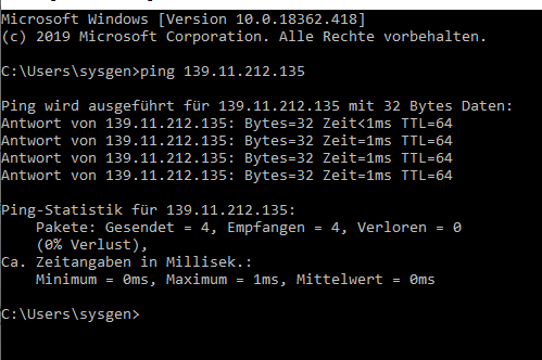

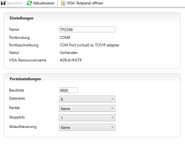

auch ich habe mehrere Fragen. Ich habe ein Messgerät (TPG366) über Ethernet mit meinem PC über eine Switch verbunden. Ich kann das Messgerät anpingen und habe einen virtuellen COM Port erstellt. Im MAX wird mir die Schnittstelle angezeigt. Wenn ich nun über das VISA-Testpanel versuchen das Messgerät anzusprechen, "hängt" er sich beim lesen auf, bzw. bleibt beim "Read Operation In Progress..." stehen und gibt mir nichts aus. Ich habe schon alle drei Möglichkeiten, den Befehl mit "\r\n", nur "\r" und nur "\n" zu beenden durchprobiert, doch kommt überall das gleiche Problem auf. Hat jemand eine Idee was das Problem sein könnte?
Danke schonmal für die Hilfe,
jahu

Ich habe das oben beschriebene Problem lösen können. Das Messgerät lässt sich nun über das MAX ansprechen.
Wenn ich nun aber ein einfaches VI schreibe, indem genau das gleiche ausgemacht werden soll, bekomme ich folgende Fehlermeldung: " Fehler -1073807298 bei VISA: Schreiben , VISA: (Hex 0xBFFF003E) Operation konnte aufgrund eines I/O-Fehlers nicht ausgeführt werden. " .
Kann mir jemand sagen, wie ich dieses Problem beheben kann?

22.10.2019, 06:18
Ralfk84 Offline
Beiträge: 11
Registriert seit: Apr 2017
2015 Prof Dev. System
2017
RE: VISA TCP/IP Kommunikation
Guten Morgen Jahu,
tausche bitte einmal das "VISA: Öffnen" und das "VISA: seriellen Port konfigurieren" von der Reihenfolge aus (Also erst Konfigurieren und dann Öffnen). Ansonsten öffnest du den COM-Port mit irgendwelchen Standardeinstellungen und nicht mit den von dir konfigurierten Parametern (falls diese abweichen). Das nach dem Öffnen zu tun ändert nichts an den Parametern des schon geöffneten Ports. Daher könnte denke ich auch der Fehler kommen, wenn beispielsweise die Baud-Rate nicht passt.
Vielleicht hilft es ja, probiere es einfahc mal aus.

22.10.2019, 07:12 (Dieser Beitrag wurde zuletzt bearbeitet: 22.10.2019 07:15 von GerdW.)
GerdW Online
Beiträge: 17.536
Hallo jahu,
lass das VISAOpen einfach weg, das wird vom ConfigurePort automatisch mit erledigt:

22.10.2019, 13:41
jahu Offline
Beiträge: 9
Registriert seit: Oct 2019
Das Problem befand sich wohl bei der Ethernet Einstellung. Ich habe das Gerät über USB angeschlossen und noch ein wenig den Feinschliff gemacht. Jetzt funktioniert es Einwandfrei. Daher vermute ich, dass das Problem bei den Ethernet Einstellungen lag.
