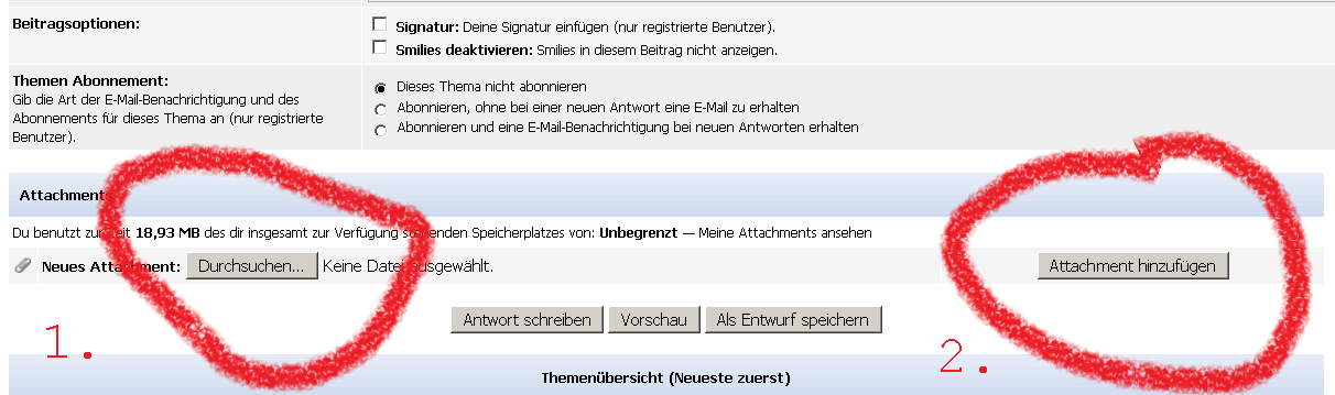

Hallo Armel,
du musst, um ein VI hochzuladen erst das VI über die Schaltfläche "Durchsuchen" auswählen und dann über "Attachment hinzufügen" hochladen.
Gruß, Marko
