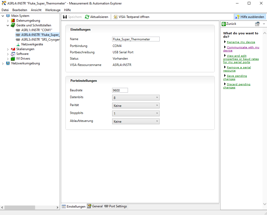

ich habe ein ganz ähnliches Problem. Ich habe jetzt grade neu mit LabView angefangen und versuche mit dem Super-Thermometer 1595A den zuletzt gemessenen Widerstandswert auszugeben. Selten funktioniert es, hauptsächlich gibt er mir den Fehler:
"Fehler -1073807339 bei VISA: Lesen in Versuch1.vi
Mögliche Ursachen:
VISA: (Hex 0xBFFF0015) Timeout ist vor Vervollständigung der Operation abgelaufen."
Hat jemand eine Idee warum manchmal der Messwert ausgegeben wird, aber hauptsächlich ein Timeout Problem auftritt? Falls ja, wie kann man den Fehler beheben?

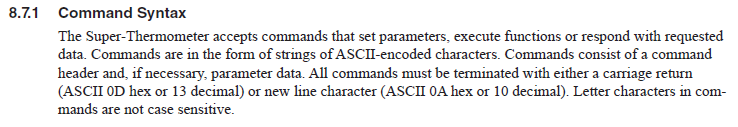

RE: VISA Timeout
Hallo jahu,
wenn du dein VI in einer älteren LabVIEW-Version bereitstellst, können mehr Leute draufschauen. (Ich bevorzuge LV2017.)
Hast du dich bei der Geräte-Kommunikation ans Handbuch gehalten?

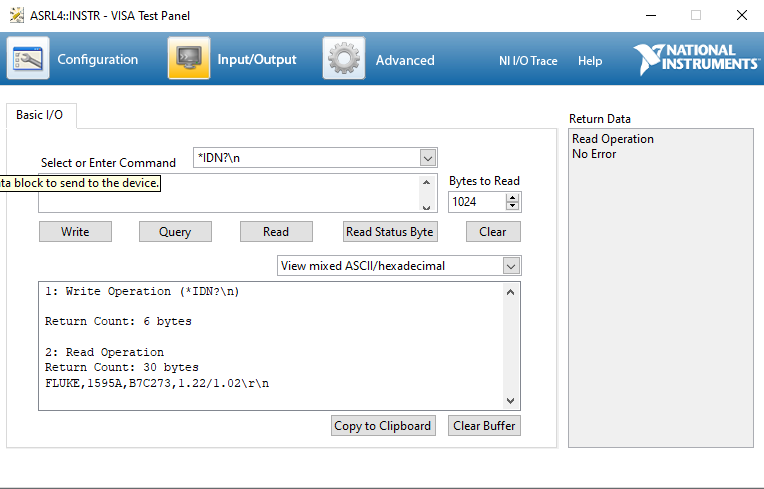

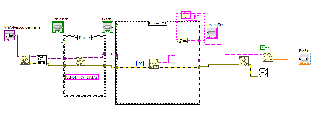

anbei habe ich versucht, das VI als ältere Version abzuspeichern, ansonsten habe ich ein Bild meines Blockdiagramms mit hochgeladen.
Soweit ich das Handbuch verstanden habe, müsste ich die Gerätekommunikation richtig gemacht haben. Ich habe ein USB Anschluss benutzt. Das MAX zeigt mir das Superthermometer an. Wenn ich mir über das VISA-Testpanel die ID des Gerätes ausgeben möchte klappt das auch. Also sollte der Computer, meines erachtens nach, mit dem Gerät kommunizieren.

10.10.2019, 08:58 (Dieser Beitrag wurde zuletzt bearbeitet: 10.10.2019 09:00 von GerdW.)
Beiträge: 17.534
RE: VISA Timeout
Hallo jahu,
ich sehe nirgends, wo du den Passus zum TermChar umsetzt!
Deine Befehle müssen mit einem CR oder LF beendet werden! (Siehe voriger Beitrag…)
Lösung:
String-Konstante mit dem Befehl auf \-Code-Anzeige umschalten. Dann am Ende ein \n anhängen…
(Oder per ConcatenateString eine LF-Konstante anhängen.)
10.10.2019, 09:05
jahu Offline
Beiträge: 9
Registriert seit: Oct 2019
RE: VISA Timeout
Hallo GerdW,
Die Lösung war richtig! Jetzt funktioniert es einwandfrei!
