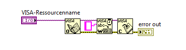

Das Problem ist, dass ich rund 200 Teile habe, aber ich will nicht 200-mal eine neue inf-Datei erzeugen da die Teile eh alle gleich sind (außer S/N).
Ich habe für ein Bedienelement (S/N:1) eine inf Datei angelegt, das Teil kann ich auch mit LV testen.
Wenn ich aber ein identisches Bedienelement mit S/N:2 anschließe (auf demselben Port), wird es als Standartmaus erkannt und in MAX wird es auch nicht angezeigt.
Gibt es die Möglichkeit, die inf-Datei soweit zu verändern, dass alle Geräte mit der gleichen VID und PID den bereits angelegten Treiber verwenden?
Mein VI wäre von der Idee her wie auf dem angehängten Bild vereinfacht dargestellt.

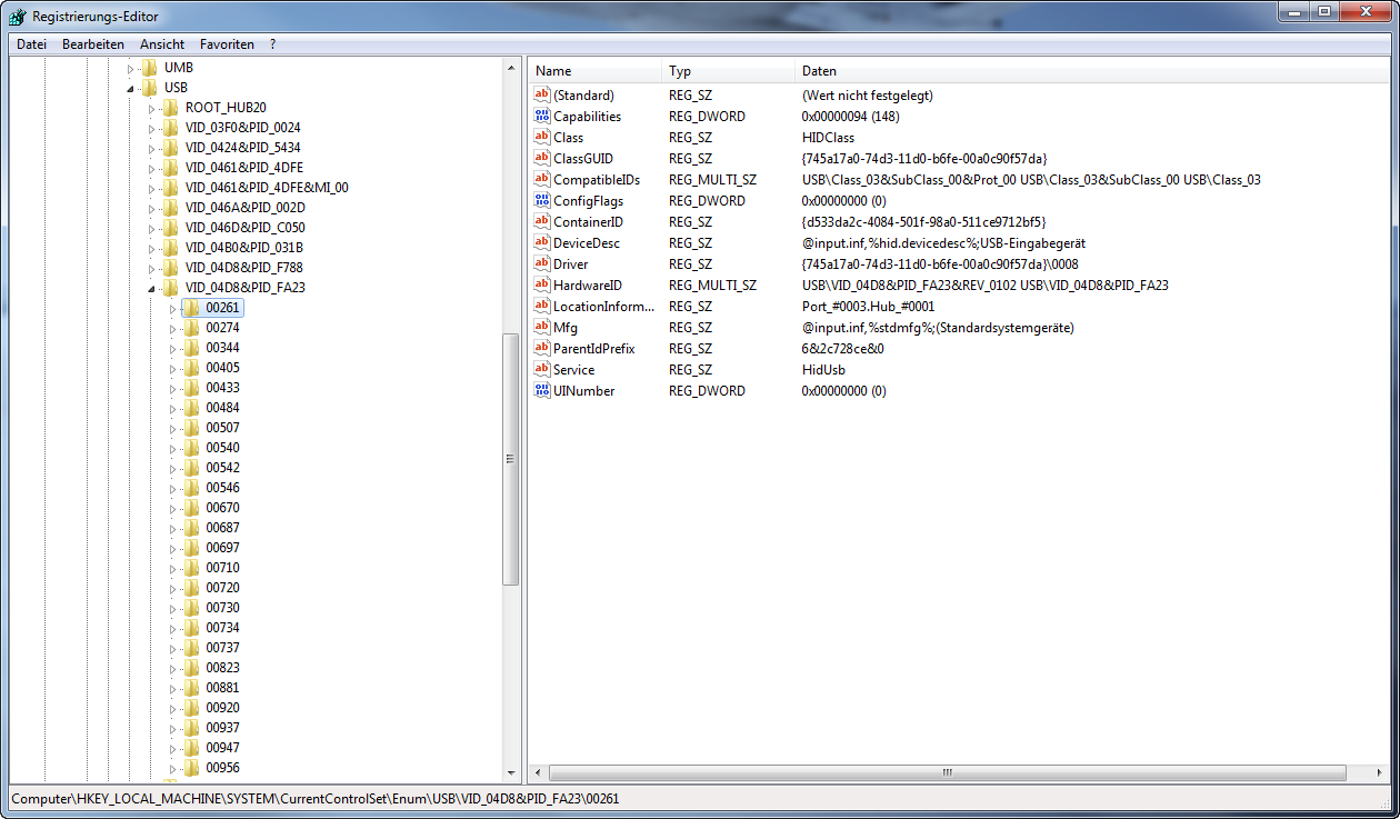

Die INF ist soweit OK und sollte auch für mehrere Geräte funktionieren, sofern die Kombination
aus für PID und VID stimmt (USB\VID_04D8&PID_FA23). Ein feste SN ist nicht eingetragen (hätte mich
auch stark gewundert) und wird nun durch den USB Stack im Gerät bestimmt und liegt damit
nicht mehr in Deiner Hand (außer Du programmierst die Geräte auch selber).
In jedem USB Stack kann die VID, PID und eine Seriennummer eingetragen werden. Wenn
bei der Seriennummer etwas eingetragen ist, findest Du das unteranderem in der Registry.
HKLM\SYSTEM\CurrentControlSet\Enum\USB
Hier ist eine Auflistung aller bisher am System angeschlossener USB Geräte. Hier solltest Du
auch ein Eintrag der Form "VID_04D8&PID_FA23" finden. Wenn Du den öffnest findest Du
weitere Untereinträge.
1)
Wenn diese die Form einer Seriennummer haben, z.B.
"000000000000"
"TUSB3410_____"
"123987129387"
etc., ist im USB Stack Deiner Geräte eine Seriennummer eingetragen. Wenn die von Geräte
zu Gerät jetzt verschieden ist, sollte es keine Probleme geben und Du kannst sogar gleichzeitig
mehrere Geräte anschließen.
2)
Wenn Du jetzt mal 2 Geräte hintereinander angeschlossen und wieder abgezogen hast, und
nur ein Eintrag auftaucht, z.B. "00000000000" oder ähnliches, haben alle Geräte die gleiche
Seriennummer im USB Stack eingetragen. Dann kannst Du nur EIN Gerät zur Zeit anschließen,
weil Windows sonst nicht mehr unterscheiden kann mit welchem es kommunizieren soll.
3)
Wenn die Einträge folgende Form haben (Zahlen und Buchstaben ändern sich, aber Syntax muss stimmen):
"6&174c607c&0&3"
"6&23938f4b&0&4"
In dem Fall ist im USB Stack Deiner Geräte bei der Seriennummern ein s.g. NULLSTRING enthalten und
Windows vergibt ein zufällige Seriennummer um mehrere Geräte gleichzeig anschließen zu können.

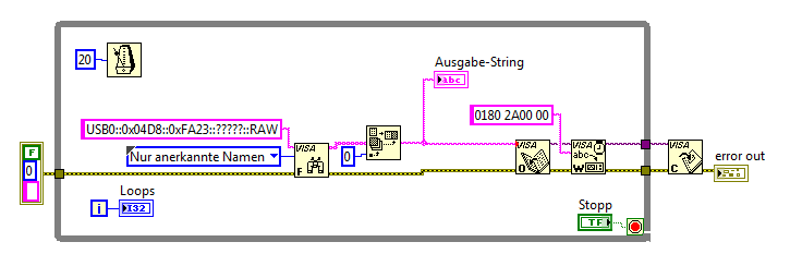

Ja, ich hab die schonmal nacheinander angeschlossen.
Das eine Gerät (mit dem ich die inf Datei erstellt habe) wird gefunden und das Schreiben ins Gerät funktioniert.
Wenn ich ein neues Gerät anschließe und das VI ausführe, wird kein Gerät gefunden und ich bekomme folgende Fehlermeldung:
Fehler -1073807343 bei VISA: Ressource suchen in LEDs setzen.vi
Mögliche Ursachen:
VISA: (Hex 0xBFFF0011) Unzulängliche Information zum Speicherort, oder das Gerät bzw. die Ressource ist nicht im System vorhanden.
Das erste Gerät greift auf die winusb.sys Treiber zu und das andere (welches nicht gefunden wird) auf mouclass.sys und mouhid.sys
Die Bedienelemente werden nach S/N in dem VID Ordner angelegt (siehe „RegistBild“).
