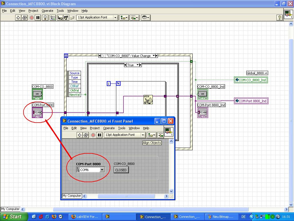

Tach ich habe jetzt mal den Programmteil hochgeladen.
Dazu noch ein Bild wo die Problembereitende Stelle Markiert ist.
Sonstige .vi  Connection_MFC8800.vi (Größe: 16,74 KB / Downloads: 331)
21.08.2006, 15:53
VISA resource name
Also ich sehe, da stimmt was nicht.
Ist es ein Dialog-SubVI, in dem der User die Schnittstelle auswählen kann?
Für solche einfachen Sachen brauchst du keine Event-Structure.
Die For-Schleifen sind überflüssig.
Wie wird dieses VI aufgerufen? In einer While-Schleife?
Wenn nicht musst du eine While-Schleife und einen Button zum Schliessen des Dialogs in dein Sub-VI einbauen.
Dein Button mit der Aufschrift "Open" und "Closed" ist eine Anzeige oder Control-Element?
Gruss, Eugen

Ist ein Dialog-Sub.VI
wir in meinem Hauptprogram in einer Event-Strukture aufgerufen der User soll dann den entsprechenden Port auswählen und dann über den Button die Verbindung öffnen oder später schließen.
Wenn das einfacher geht Wie? (ich bin jetzt kein LabVIEW profi das war so die Konstruktion die Funktioniert hat)
Mein Problem ist das beim refreshen eine Verbindung hergestellt wird.
Der button mit der Aufschrifft ist ein Control.

deine antworten sind ja ganz nett aber ich habe das gefuhl das du mein Problem nicht wirklich verstanden hast.
Das Problem ist das: wenn ich die Auswahl bei Visa ressource name öffne und dann auf refresh gehe eine Verbindung aufgebaut wird
21.08.2006, 17:20
VISA resource name
OK, ok...
Ich habe es jetzt verstanden. Aber ich habe dein VI ausprobiert und bei mir macht er dieses Problem nicht. Ich habe dein VI gestartet, einen Com-Port ausgewählt, dann auf Refresh geklickt. Dann einen Hyperterminal gestartet und dort denselben Port geöffnet. Keine Meldung vom Hyperterminal, dass der Port besetzt ist oder so. Also war dieser Port von deinem VI nicht geöffnet.
Übrigens, Refresh überprüft in "Windows-Registry" (oder im MAX besser gesagt), welche Ports auf dem PC installiert sind und erneuert die Auswahlbox. Refresh kann keine Ports öffnen oder so.

Probiers mal mit Port 9 falls dieser Vorhanden ist.
Ja bin selbst drauf gekommen.
Ich habe solangsam die befürchtung das das Problem nicht von LabVIEW kommt sondern vielleicht auch mit der Verwendung des virtuellen serielen com-ports zu tun hat. Muss das aber mal etwas genauer ausprobieren. meld mich dann wieder wenn ich mehr weiß

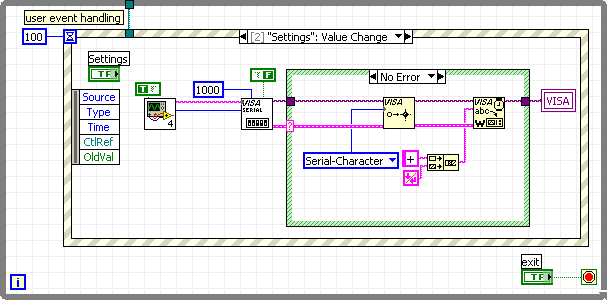

SO, es reicht jetzt. Der Thread ist schon so gross geworden, es ist aber noch nichts rausgekommen.
Unten habe ich drei VIs hochgeladen. Kopiere die in dein Projektverzeichnis. Und setze das VI SL_GetSettings in dein HauptVI wie im Bild unten gezeigt. Das geile ist, das diese VI automatisch eine INI-Datei mit dem Namen der Applikation in Anwendungsdatenverzeichnis anlegen und du musst dich nicht mehr darum zu kümmern. Die Einstellungen werden also auf der Festplatte abgespeichert.
Gruss und viel Spass beim Programmieren
P.S. ich sehe die Ports, die ich auch unter Windows-Gerätemanager finde.
