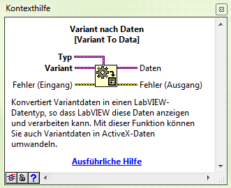

ich bin selbst kein Experte, aber ich würde es mal mit der Funktion "Variant nach Daten" versuchen.

Mit dem Eigenschaftsknoten "ClassID" kannst du den Datentyp des Controls auslesen.
Mit Hilfe der ClassID ist es möglich den Variant-Datentyp in den spezifischen Datentyp (Boolean, String, etc.) zu konvertieren.

Über die Klassen-ID des jeweiligen Elements kann dessen Typ ermittelt werden und somit kann der "Typ" Anschluss des Variant to Data VIs dementsprechend verbunden werden!

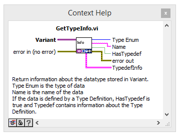

Mit der Variant-Palette aus der vi.lib (Hidden Gems) kann der Datentyp direkt aus dem Variant gelesen werden.
