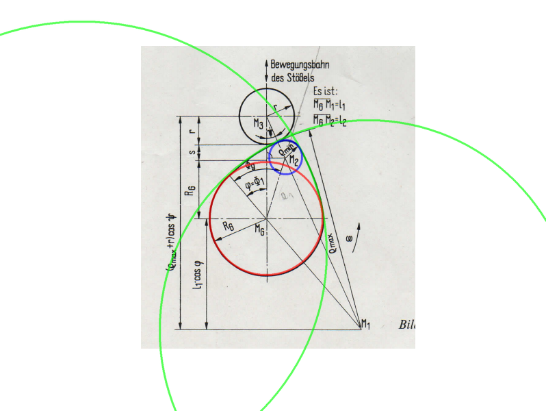

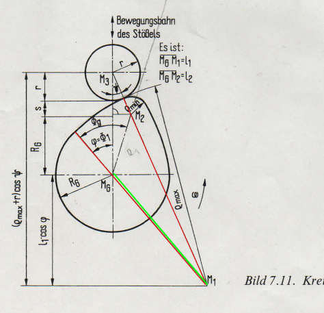

So, jetzt wird einiges klarer: Dein Parameter-Satz ist komplett unrealistisch. Irgendwie musst du mit der Strecke l1 komplett auf dem falschen Dampfer gelandet sein.
Zur Verdeutlichung:
Rot markiert ist rho-max. Grün markiert ist die Strecke l1 (Die Verbindung von M1 zu MG).
Somit MUSS l1 also immer kleiner als rho-max sein. Anders geht es nicht.
Für die Zeichnung 7.11 gelten somit eher Maße wie r ca. 10, RG ca. 20, rhomax ca. 70 und somit l1 ca. 50 (denn l1 = rhomax - RG, Formel 7.30).
Weiterhin zu beachten ist, dass Formel 7.35 nur für Winkel phi <= Phi_1 gilt (s. Zeichung 7.11). An dieser Stelle geht der Berührungspunkt zwischen Nocken und Stößel vom Radius rhomax auf den Radius rhomin über. Ab diesem Punkt gilt bis Phi_g dann Formel 7.47.
Grob geschätzt ist Phi_1 ca. 45° in Zeichnung 7.11, und nur so weit darfst du eigentlich dann rechnen (also nicht von 0-360).
Die Linien in Bild 7.15 wurden für RG=20, r=10 und s_max = 8 gemacht, über rhomax und rhomin wurde hier gar keine Aussage gemacht. Auf Grund von 7.30 weißt du erst mal nur, dass l1=rhomax-20 ist.
So, zu weiteren geometrischen Überlegungen habe ich jetzt keine Lust mehr.

Ich hab die Werte so eingestellt wie von dir beschrieben, und erhalte jetz eine halbwegs realistische Kurve.
Aber ich sitze seit Tagen daran wie ich es schaffen soll eine Kontur des Nockens zu erstellen, die sich synchron mit der Kurve dreht.
Ausserdem soll ich eine Abhängigkeit von rho_max und r zu Rg finden, finde aber keine.

Jetzt hast du aber eine "sehr geometrische" Frage. Da habe ich keine Lust drauf.
Aber ein gut gemeinter Tipp: Dein VI zeichnet NICHT den Stößelhub gegen den Drehwinkel. Ich hatte dich schon einmal darauf hingewiesen, dass die Formel, die du bisher in LabVIEW implementiert hast, nur bis zum Winkel Phi_1 gilt.
Danach musst du eine andere Formel für den Stößelhub nehmen, die dann mit zum Grenzwinkel Phi_g gilt. Ab da wird bei einem symmetrischen Stößel die Kurve gespiegelt.
Oder nochmals bildlich, der Kreisbogennocken setzt sich eigentlich aus 4 Kreisabschnitten zusammen:
