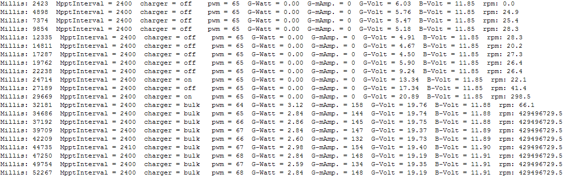

ich bin neu hier und auch erst seit kurzem mit Labview beschäftigt. Ich versuche momentan meinen Techniker in der Abendschule zu machen, und unser Lehrer war so lustig uns eine Aufgabe zu geben nach knapp 1 Halbjahr womit alle in meiner Klasse überfordert sind. Ich hoffe das ich hier die Hilfe bekomme,die ich benötige um die Aufgabe zu lösen.
Aufgabe:
Wir sollen das angehängte Logfile in LV einlesen(leider konnte ich die eigentliche Datei nicht anhängen, deshalb der Screenshot, es handelt sich letztendlich um 9 Werte die separiert und eingelsen werden müssen), zerlegen und graphisch darstellen. Hierbei ist zu beachten, das wir auch den Logfile keinen Einfluss haben, da dieser so von einer gebauten Maschine ausgegeben wird, welche wir im nächsten Schritt direkt auslesen sollen.
Um ehrlich zu sein, habe ich nicht die geringste Idee wo und wie ich überhaupt anfangen soll. Wir quälen seit 2 Wochen selber dadurch und kommen keinen Schritt weiter.
Ich bin für jede Hilfe dankbar.

04.03.2015, 20:32 (Dieser Beitrag wurde zuletzt bearbeitet: 04.03.2015 20:40 von jg.)
RE: .log Datei in Labview einlesen und graphisch darstellen
Vieles wäre mit dem Originalfile leichter zu beantworten als mit dem Screenshot. Pack das Teil in ein zip-Archiv und lade es dann hoch.
Auf Grund des Screenshots vermute ich:
Der File besteht aus Zeilen, die aber nur ein <LineFeed> als Zeilentrenner enthalten. Deshalb die ungünstige Darstellung im Windows-Editor.
Außerdem sind die einzelnen Werte mglw. durch ein <Tabulator>, zumindest sieht es im Screenshot so aus, als ob der Abstand zwischen den "Key-Value" Paaren unterschiedlich lang ist. Genaueres kann man aber nur mit Hilfe der Datei sagen.
Ich würde diese Datei mit "Read from Text File" im Modus "Read Lines" einlesen und dann jede Zeile einzeln verarbeiten. Dann die "Key-Value" Paare voneinander trennen, z.B. mit Hilfe von "Spreadsheet String to Array" mit geeignetem Spaltentrennzeichen. Dann kann man in einer For-Schleife die Key-Value-Paare verarbeiten. Alternativ jede Zeile stur mit "Scan from String" verarbeiten, dann erhält man direkt die 9 "Values".
EDIT: Zahlen dann am Ausgang der FOR-Schleife per AutoIndexing in Arrays sammeln und z.B. in einem Chart darstellen.
IMHO ganz einfach. Box
EDIT: 2 Köpfe, 1 Meinung. Smile
Nachtrag:
Bei deinen Parsereien musst du die Struktur (den Aufbau) deiner Datei beachten.
Gemäß Screenshot beginnt ein Datensatz mit Millis: 123456
Dann folgen 7 Parameter im Format Name=Wert
Geschlossen wird der Satz mit rpm: float
Dann geht´s wieder von vorn los.

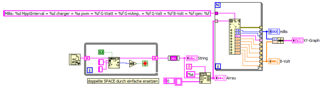

18.03.2015, 21:43
Beiträge: 17.534
Hallo CHD,
wer auch immer das LOG-Format entworfen hat, sollte wegen der Mehrfach-SPACES öffentlich gerügt werden!
Vorschlag zum Einlesen der kompletten Datei und nicht nur einer Zeile:
Die Fehler in deiner LOG-Datei darfst du selbst ausbügeln! Was sollen die leeren Zeilen am Ende?

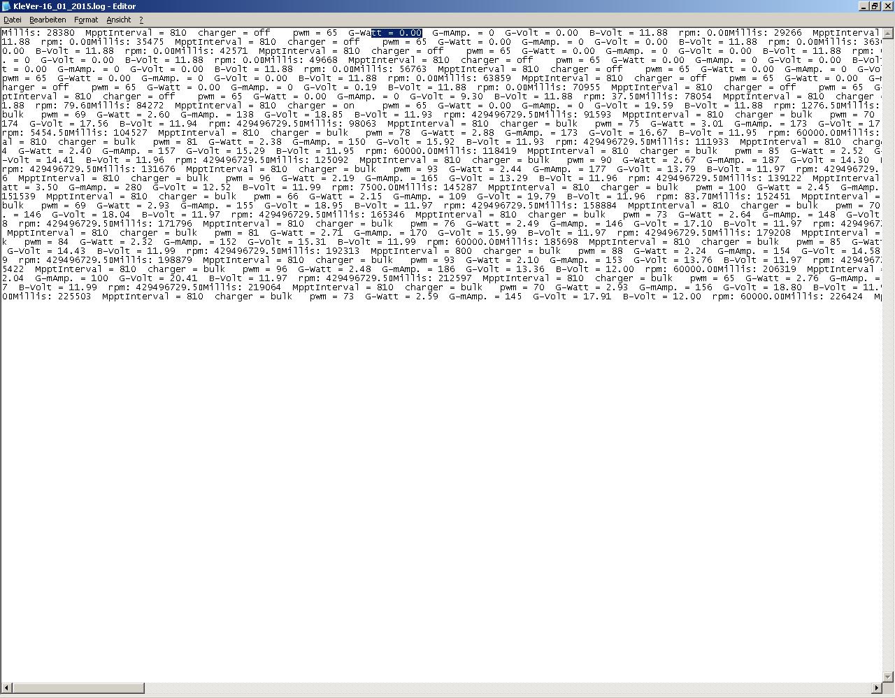

18.03.2015, 22:23
Kaum schaut man sich die Datei mit einem gescheiten ASCII-Editor an (der <Linefeed> auch als Zeilenumbruch darstellt), schon wird der log-File übersichtlich:

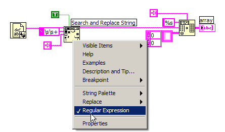

Da hat wohl jemand versucht, für einen ASCII-Editor eine Tabellendarstellung hinzubekommen, wenn auch mit einigen Schwächen. Gerds Meinung dazu kann ich nur zustimmen, Schwachsinn.
Hier noch eine Idee, wie man die 2-5 Leerzeichen in einem Aufwasch durch ein gescheites Trennzeichen (z.B. Tab) ersetzen könnte:
