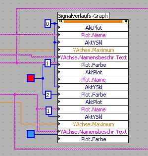

Ich hätte da noch eine Frage zum Graph selber. Ich kenn mich bei den Eigenschaftsknoten noch nicht so ganz aus, aber man könnte ja praktisch im vorhinein durch den Eigenschaftsknoten die Plotfarben festlegen.
Wie würde dies funktionieren???

das funktioniert eigentlich ganz einfach.
Einen Eigenschaftsknoten erstellen und die gewünschte Funktion wählen. Zum ändern der Plotfarbe musst du "Plot.Farbe" auswählen. Anschließend das Feld mit einem Farbcode oder einer Farbkonstante verbinden.
Bei mehreren Plots in einem Diagramm, muss man vorher den aktiven Plot benennen.
Bei meinem angehängten Beispiel habe ich 3 Plots, bei denen ich Farbe, Achsenbeschreibung und Skalierung ändere.
