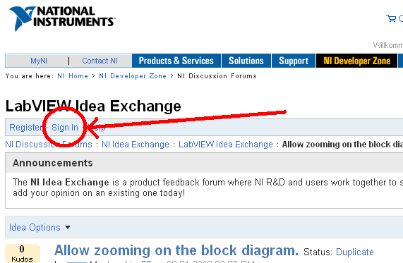

Das funktioniert bei mir nicht (obwohl ich angemeldet bin).

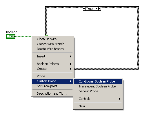

Wie geht das eigentlich mit den "Conditional Breakpoints", die es anscheinend schon in LabVIEW gibt?

' schrieb:Das funktioniert bei mir nicht (obwohl ich angemeldet bin).
Du musst noch "Sign in" klicken...
' schrieb:Wie geht das eigentlich mit den "Conditional Breakpoints", die es anscheinend schon in LabVIEW gibt?
Veräppelst du uns?

Für mich sind Probes jedoch was ganz anderes als Breakpoints.
Probes zeigen mir bestimmte Werte, Breakpoints halten den Programmablauf an. Und letzteres würde ich sagen, gibt es in LabVIEW noch nicht (meinte ein NI-Mitarbeiter auch bei der Schulung).
Komisch, dass die schreiben, es würde das bereits geben.

Wieso probiert ihr die "Conditional Probes" nicht einfach mal aus?
Die machen genau was ihr wollt...klar, du musst die Probe erst platzieren, und das geht nur, wenn du das VI geöffnet/geladen hast...nen Breakpoint kannst du auch setzen und das VI dann wieder schließen...wenn du das mit ner Probe machst, ist sie weg...

' schrieb:Veräppelst du uns?
[attachment=58021:cond_break.PNG]

Stimmt, das funktioniert. Ist aber sehr gut versteckt und eigentlich unlogisch benannt.
