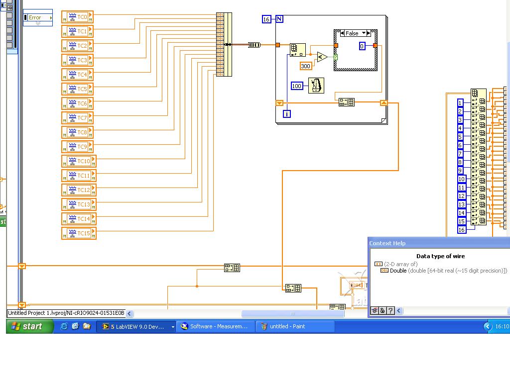

Hallo Zusammen,
Ich habe ein wenig im Forum herumgesucht aber nichts gefunden. Ich habe ein Crio9024 mit verschiedenen Modulen und habe in einem Projekt ein VI geöffnet, das momentan nur Werte eines Temperaturmodules( 9013) über shared variables einliest. Wenn ich das VI starte und beende bekomme ich eine Fehlermeldung: Communication Error Occured. Und dann Warning: Connection to the RT target has failed. Wenn ich im Projekt connect oder deploy wähle startet das VI trotzdem immer erst wenn einmal diese Fehlermeldungen erschienen sind. Genauso beim Beenden. Ich vermute, dass ich im Blockdiagramm mit einem anderen VI starten muss. Hab aber nichts passendes gefunden, wobei ich vorallem unter RT Utilities gesucht habe...

ok ich hoffe das mit dem Profil passt jetzt so?! Schade, hab es leider immer noch nicht herausgefunden. Ich habe es mal mit einem Methodenknoten versucht dort konnte ich Project open auswählen. Allerdings gab es diese Option nicht für close ProjectSad

die Real-Time-Programme können auf 2 Arten laufen: Direkt aus LabVIEW heraus gestartet oder eigenständig nach dem Einschalten des cRIO. Für letzteres ist eine Real-Time-Exe zu erstellen (Rechtsklick auf "Build specifications" im Projekt-Explorer.
' schrieb:Wenn ich das VI starte und beende bekomme ich eine Fehlermeldung: Communication Error Occured. Und dann Warning: Connection to the RT target has failed.
FÜr beide gilt jedoch, dass die CPU nicht dauerhaft zu 100% ausgelastet sein sollte, sonst bleiben keine Ressourcen, um die Netzwerkverbindung aufrecht zu erhalten. Das ist z.B. bei einer ungebremsten While-Schlife gerne der Fall (kurze Verzögerungszeit einfügen). Und dann erhältst du diese Meldung. Natürlich gibt es auch andere mögliche Gründe.
Nutzt du das integrierte FPGA und beendest das nicht korrekt?
Versuchst du große Datenmengen in eine Datei zu schreiben?
Hilfreich wäre, den relevanten Teil des Blockdiagramms zu sehen, sonst muss ich raten.Smile

Erst mal danke, ich benutze kein FPGA, ob das große Datenmengen sind weiß ich nicht so recht, was ist groß? Ich möchte über LABVIEW starten, und habe die Variablen einfach in das VI gezogen. Im Anhang sieht man einen Ausschnitt.Das ganze läuft in einer Timed Loop ab, dazu habe ich im Forum gelesen, das das für die CPU-Auslastung kein Problem sein dürfte oder??
Das Vi wird allerdings nicht initialisiert oder so...Ich habe festgestellt: wenn ich das laufende VI nicht mit dem roten Stopp Button beende sondern im Project unter dem Controller auf disconnect gehe, startet er mir beim nächsten Mal sofort auf Anhieb. Nur beim Beenden kommt wieder die Fehlermeldung. Da ich das ganze über das VI steuern möchte bin ich immer noch einwenig ratlos...

ich habe versucht das VI mit screenshots zusammenzubasteln... leider sehr schlecht gelungen...*sorry*
Mal abgesehen vom Problem, des Starten und Beenden, habe ich nun auch das Problem der CPU Auslastung. Seit ich eine Schleife in die Timed Loop eingefügt habe, verliere ich die Verbindung auch während des ausführens zum Controller. Eine Wartezeit habe ich der for-schleife zugewiesen. Allerdings kann ichdie timed loop nicht noch langsamer laufen lassen, sie ist derzeit synchronisiert mit der Scan Engine mit 1Scan per Periode.? Weiß jemand wo der Fehler liegt?

Ein Blockdiagramm in ein Word-Dokument verpackt sehe ich jetzt zum ersten Mal. Wie erwähnt: Sinnvoll ist das nicht, aber besser als gar nichts.
Feher 1:
Fatal sind Wartefunktionen in einer mit der Scan-Engine synchronisierten Schleife. Das kann nicht synchron laufen, wenn du in der Schleife plötzlich wartest. Solche VIs müssen aus der zeitkritischen Schleife raus.
Es hängt natürlich auch etwas von der eingestellten Abtastrate ab. Wie hoch ist diese denn bei dir?
In der For-Schleife warttest du knapp 320 ms. Erfasst du die Daten schneller als 3 Hz, kann alleine das schon gar nicht gehen.
Fehler 2:
Wieso nutzt du Frontpanel-Elemente wie ein Tab-Control oder einen XY-Graph?
Die verlangsamen u.U. einiges und eine Real-Time-Anwendung hat im Idealfall kein Frontpanel. In einer schnellen zeitkritischen Schleife hat eine Visualisierung eh nichts verloren (eigentlich in gar keiner zeitkritischen Schleife).
Die Visualisierung sollte, wenn möglich, über eine Host-Anwendung erfolgen, die z.B. auf einem Windows-PC ausgeführt wird. Über Shared Variables o.ä. kannst du dann Daten per Ethernet austauschen und in der Host-Anwendung darstellen. Echtzeitfähig ist die dargestellte Visuslisierung sowieso nie.
Fehler 3:
Du machst in der zeitkritischen Schleife sehr viel. Ist der Code langsamer als die Erfassungsrate der Scan-Engine, gerät die zeitgesteuerte Schleife in eine Art Timeout und alles ist nicht mehr synchron.
Gehe lieber her und nutze die zeitkritische Schleife für die Erfassung und bereite die Daten in einer parallelen Schleife auf. Diese muss auch nicht zeitkritisch sein. Die Daten könntest du per RT-FIFOs austauschen und in der parellelen Schleife immer 50 Werte auf einmal auslesen (ggf. mehrere RT-FIFOs nutzen, je nach dem). D.h. diese läuft langsamer und hat dann genug Zeit, die Werte blockweise zu verarbeiten.
