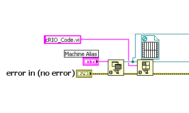

Hallo Zusammen
Wieder einmal eine "dumme" Frage.
Kann ein cRIO-VI vom Host (PC) aus gestartet werden? Habe eine FPG-Ref gefunden, aber keine "cRIO".
Ich habe es mal mit dem Bsp. VI Server.lvproj (bei Real-Time) versucht, bekomme aber ein "Serial port receive buffer overflow" als Fehler zurück.
hier mal ein Screen vom BackDiagramm

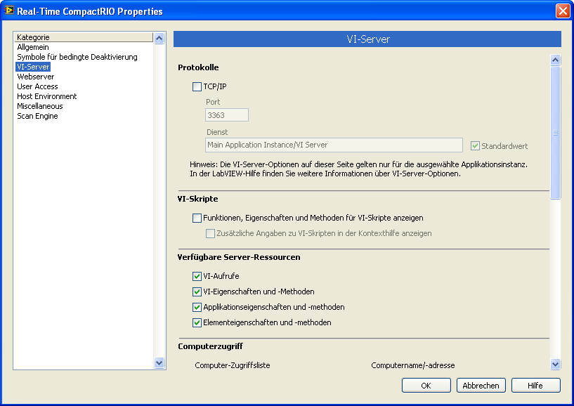

da muss ich leider passen. Ich vermute aber, dass der VI-Server auf dem cRIO laufen muss.
Hast du diesen entsprechend konfiguriert einschließlich der Zugriffsrechte?
"TCP/IP" muss aktiviert sein.

' schrieb:Hast du diesen entsprechend konfiguriert einschließlich der Zugriffsrechte?
Dies habe ich gemacht, vermutlich muss der Pfad zum cRIO irgendwie übergeben werden.

Meine Host-VI (nur Open App):
Hat jmd schon mal ein cRIO- VI vom Host gestartet (versucht)?
