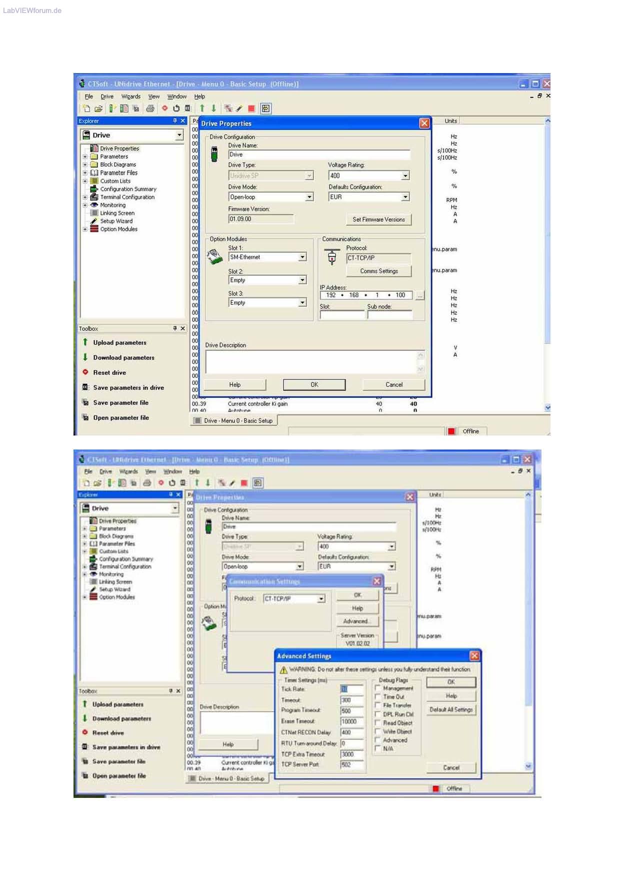

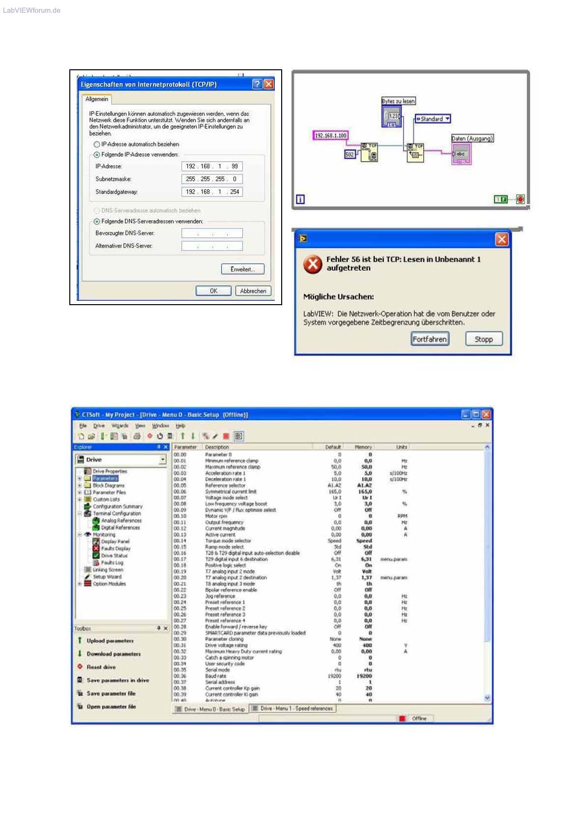

ich möchte einen Frequenzumrichter (Unidrive SP von ControlTechiques) mittels LabVIEW steuern. D.h. Werte auslesen und vorgeben. Ich habe das Optionsmodul "Ethernet". Ich habe bereits etwas programmiert, bekomme aber immer eine Time-Out Fehler (s. Anhang). Lasse ich es mit der Highlight Funktion durchlaufen, bricht es bei „TCP lesen“ ab. Das „TCP: Verbind herstellen“ scheint ja somit zu funktionieren. Was muss denn bei „Bytes zu lesen“ eingeben? Für den Umrichter gibt es eine Software. Hier funktioniert die Kommunikation. Im Anhang sind die Einstellungen.
Was ich auch noch nicht ganz kapiere: Der Umrichter hat eine Parameterstruktur. Also zum Beispiel im Menü 0 unter 10 (Pr 00.10) wird die aktuelle Drehzahl (Motor rpm) angezeigt. Was muss ich machen bzw. wissen, wenn ich diesen Wert auslesen will?
