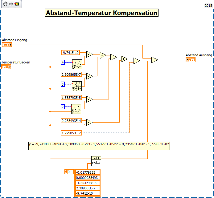

- Es gibt Funktionen zum Berechnen von Polynomen. Deine Methode mit diversen "X^Y"-Aufrufen und CoercionDots ist hochgradig Rube-Goldberg:
