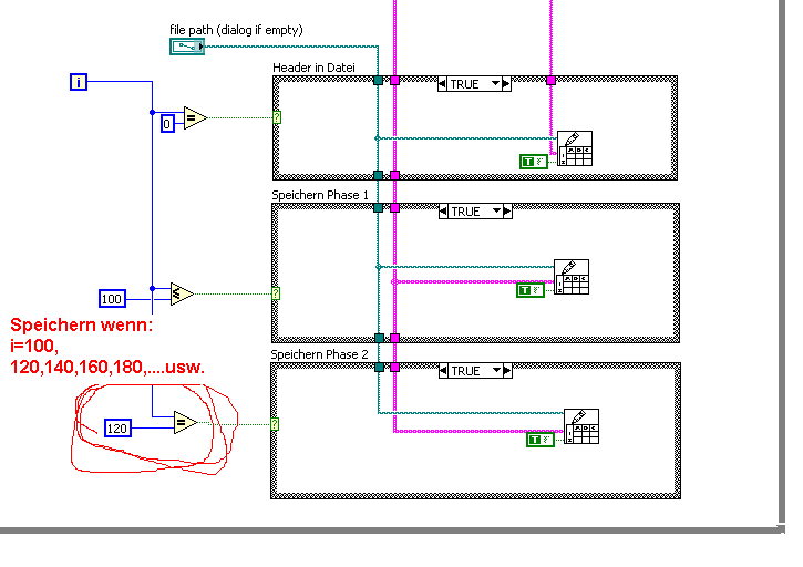

Hallo zuzsammen!
Ich möchte bei jedem While-Schleifen durchlauf, einmal meine Wertetabelle ergänzen. Da aber meine Messung auch mehrere Stunden dauern kann, möchte ich nur die ersten 100 Durchläufe speichern. Dann nur noch jedes 20igste.
Also: Schleifendurchlauf 1 - 100, 120, 140, 160, 180, usw.
Schleifendurchlauf 1-100 und 120 speichen klappt schon Huh
Nun muss ich aber die Vergleichszahl mit jedem Speichern um 20 erhöhen.
Also: 120ister Schleifendurchlauf -> aus der 120 eine 140 machen -> 140isten Schleifendurchlauf speichern -> aus der 140 eiene 160 machen -> usw.
Da ich noch recht ungeübt mit LabVIEW bin, hoffe ich, dass es dafür eine sehr einfache Lösung gibt und mir nur der richtige Hinweis fehlt.

' schrieb:Hallo zuzsammen!
Lv85_img
du könntest ne ganzzahlige division durch 20 durchführen und schauen ob der rest 0 ist? das machste natürlich nur, wenn i>100 ist!
LG
Torsten

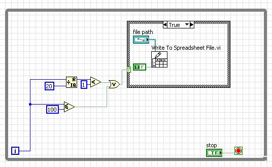

Vergleich + Speichern
Hallo
Also ich würde das so machen.. aber vielleicht gibt es da bessere / schlauere Lösungen..
gruss, schönen Abend
Dank Euch!!!!!Top1Top1Top1
Funktioniert super. Hab schon lange rumprobiert, nur irgendwie habe ich noch nicht alle Funktionen von LabVIEW im Hinterkopf. Das ist wohl das Ergebnis, wenn man sich das selbst beibringt.O
Gruß Malte
