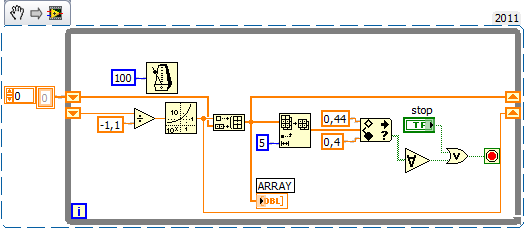

Ich habe ein kleines Problem, und zwar möchte gerne wissen wenn die letzten Array-Werte in einem bestimmten Bereich liegen.
Mein vi führt eine mathematische Operation aus, das Ergebnis nähert sich immer weiter dem Wert 0,42 an. Ich möchte
gerne ein true ausgeben, wenn sich die letzten 5 Werte des Arrays zwischen 0,40 und 0,44 befinden. Wie ist das zu realisieren?
11.0 .vi  Näherung.vi (Größe: 8,47 KB / Downloads: 321)
04.03.2013, 12:51
RE: Vergleich der letzten Werte im Array
Hallo Juliana,
man sollte prüfen, ob die letzten 5 Werte innerhalb des gewünschten Bereiches liegen:

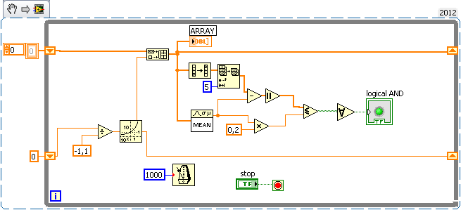

Das sieht schon sehr gut aus, gibt es auch eine Möglichkeit eines prozentualen Vergleichs? Z.B. ob die letzten 5 Arraywerte alle
innerhalb von 3% liegen? Oder alternativ ein Vergleich, ob der Mittelwert der letzten 5 Arraywerte weniger als 3% vom aktuellen Wert abweicht?

04.03.2013, 20:53
Hallo Juliana,
was ist so schwierig an Array-Rechnungen? Sie funktionieren doch genauso wie mit Skalaren:

Lieben Dank schonmal für eure Hilfe. Leider steckt irgendwo im vi ein Fehler. Ich habe beide Möglichkeiten ausprobiert, aber es haut einfach nicht hin.
Ob man die Abweichung auf 3, 10 oder 30 Prozent stellt, die Auswertung stimmt nicht. Ich wäre sehr dankbar, wenn ihr den Fehler in meinem vi korrigieren könnt!

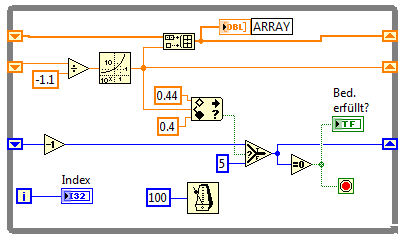

Dein Programm überprüft momentan ob ALLE Werte im Array in dem vorgegeben Bereich liegen und nicht nur die letzten 5.
Außerdem ist zu beachten, dass der Mittelwert nicht genau der Mittelpunkt den vorgegebenen Bereichs ist, sondern pro Schleifendurchlauf schwankt - da sollte man eventuell doch einen festen Wert vorgeben.
05.03.2013, 09:02 (Dieser Beitrag wurde zuletzt bearbeitet: 05.03.2013 09:50 von Lucki.)
Übrigens: Man muss hier gar nicht mit Arrays jonglieren. Man braucht doch nur zu zählen, ob die Bedingung 5 mal hintereinander erfüllt ist:
