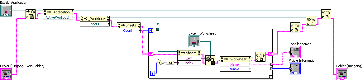

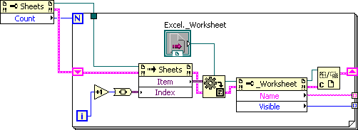

Vermeiden des Imports verborgener Tabellenblätter
Oder durch die Sheets Auflistung sich über den "Zustand" der Tabellen informieren:
ausgeben...aus...
Lv80_img
Sonstige .vi  Excel_Tabellenstatus_einausgeblendet_auflisten_lv80.vi (Größe: 24,24 KB / Downloads: 252)
Tongue(Excel Spion)
