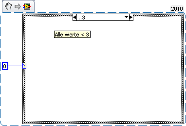

folgendes, ich möchte einen variablen Wert x mit einem vorgegebenem Wert y vergleichen.
Nun soll unterschieden werden:
x=y
x<y
x>y
Je nachdem welcher Fall auftritt, soll eine andere Aktion erfolgen.
Wie mache ich das am Besten?
Meine Überlegung:
So ein Vergleichsoperator handelt ja als Boolean (True/False), nehme ich an, richtig?
Somit könnte ich ja, je nachdem welcher richtig ist, einen anderen Case einer Case-Struktur ansteuern.
Doch wie geht das? Welches Element muss zwischen Vergleichsoperatoren und Case-Struktur schalten, damit diese "merkt", welcher Case ausgeführt werden soll?

dann versuchs doch einmal so ?!
27.05.2011, 07:45
RE: Verschiedene Cases mit Boolean-Werte ansteuern
Wie Du siehst, kann man an den Case-Selektor nicht nur boolsche Typen anschließen. Weitere Möglichkeiten sind Strings und Enums.
