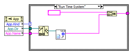

Ich wuerde gerne auf dem Frontpanel die Build-Version sichtbar machen.
Somit waere es z.B. per Telefon viel einfacher rauszufinden mit welcher Build-Version Person xy den arbeitet...
Mit Build-Version meine ich die Version welche sich im Projektexplorer unter Versionsangabe einstellen lässt, also etwas in der Art: 1.x.y.z
Oder anders gefragt, wie kann der User xy sich die buildversion anzeigen lassen?

Hallo one,
Zitat:wie kann der User xy sich die buildversion anzeigen lassen?
Rechtsklick im (Windows-)Explorer auf das Executable -> Eigenschaften -> Version...

Danke das hilft schonmal. Es kann aber auch sein das der User xy gar nicht auf diesen Ordner zugreifen kann und er das Programm nur ueber einen Shortcut auf dem Desktop startet.
Im Frontpanel kann man ueber Datei -> Vi-Einstellungen ein Fenster anzeigen lassen wo auch eine Version angegeben wird. Dort steht bei mir allerdings "0" drin?
Manche User sind wirklich nur Anwender welche schon mit der Angabe "Rechtsklick" überfordert sind weil sie nie einen PC benutzen. Desweiteren bin ich momentan nicht am selben Standort. Das vergrössert die Problematik.
Bei Remotedesktop haben wir nur begrenzte Lizenzen, somit ist das auch keine Option...
Aber danke schon mal fuer deine Hilfe, in vielen Faellen kann ich so die Version in Erfahrung bringen Smile

Guckst du hier: NI-Link
Gruß, Jens.
10.03.2011, 09:27
GerdW Online
RE: Versionsangabe auf dem Frontpanel
die einfachere Version von jg's Link:
hier im NI-Forum
(Gefunden über Suche nach "Dateiinfo" hier im Forum...)

Vielen Dank euch zwei!
Klappt wunderbar und wird mir das Leben in Zukunft erheblich erleichtern Wink

Das ist die Version des _einen_ VIs, komplex wird es wenn Du die Build # brauchst.
10.03.2011, 17:05 (Dieser Beitrag wurde zuletzt bearbeitet: 10.03.2011 17:09 von jg.)
gottfried, da muss ich dir widersprechen.
Angewendet auf eine Exe-Datei liefern beide Links (Gerds und meiner, die beide u.a. die .NET-Lösung zeigen) die Build-Version, die du beim Erstellen der Exe angibst.
