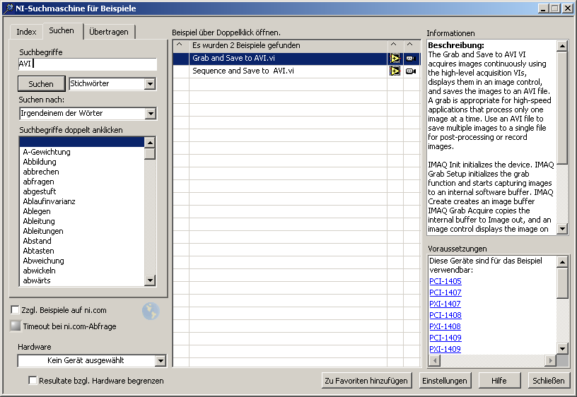

Hallo Leute,
Ich mache eine Semesterarbeit und meine Aufgabe besteht darin : DirectShow von einer Kamera : PHYTEC - FIREWIRE -CAM-012H nur Video
aufnehmen und Speichern als AVI. ist das schwierig hinzukriegen?
Ich verwende LabVIEW 8 , NI-IMAQ FOR IEEE 1394 und Vision Development Module.
kann Jemand mir(Schritt für Schritt ) helfen?
Ich werde Dankbar sein

Video aufnehmen und Speichern als AVI
im Example Finder gibt es fertiges Beispiel

darf ich fragen, wie das beispiel heißt? anscheinend hab ich das wohl übersehn. danke
29.04.2009, 10:49
ImExPorty Offline
Beiträge: 572
Registriert seit: Jan 2008
65934
Hallo LilLooo,
es kommt natürlich darauf an, wie höflich man dem Example Finder die Frage stellt:
