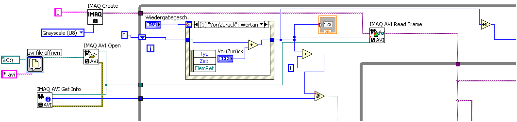

Meinst Du sowas?
Lv86_img
Sonstige .vi  sliderFunktionFuerVideo.vi (Größe: 29,51 KB / Downloads: 311)
1. Mittels Get Info Anzahl der Frames ausgelesen, die das Video besitzt
2. Slider Maximum Wert wird auf diese Anzahl gesetzt
3. EventCase wird ausgeführt sobald der Slider seinen Wert verrändert und erstellt ein entsprechend neues Bild

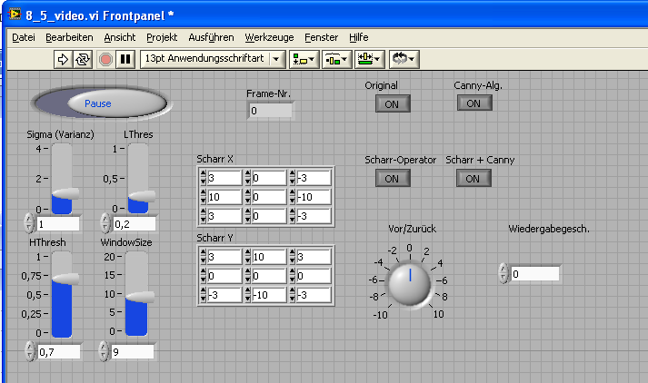

Videosteuerung mittels Slider
Ja Guten Abend..
Ich bin zwar au' n Grünschnabel aber ich habe da ne Kleinigkeit ausprobiert, die eine eventuelle Lösung sein könnte.

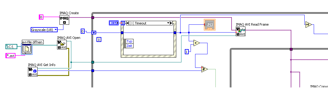

Du verbindest die Anzeige des Frame-Nrs. (u. A.) mit dem Schleifenzähler.
Trenne diese Verbindung und verbinde deine Elemente mit einem Integer-Regler statt dessen..
Hat bei mir soeben geklappt.. Ich konnte vor- und zurückspulen...
Du müsstest dann noch herausfinden bis wohin der Regler drehen darf.. Rufst z.B. über den Regler Frame 2013 auf, obwohl es nur 600 Frames gibt.. ergibt das n Fehler.. Logischerweise..
Und vielleicht noch ein Wiedergabegeschwiendigkeitregler damit du auch zeit hast hin- und her zu spulen.
Lass mich bitte wissen, ob es geklappt hat.
Hier ist mal eine mögliche Ausführung.
Nach wie vor besteht das Problem der max. Frameanzahl.
VI mit V-Version 9.0 (32-bit) überarbeitet.[attachment=50367:8_5_video.vi]
Sorry Buddy 8.6 ist die niedrigste Version, die ich abspeichern kann, ohne das LV abschmiert..

Für das Überprüfen und automatische Runden, ob der Werte in einen vorgegebenen Wertebereich fällt gibt es auf der Comparison (Vergleiche) -Palette ein eigenes VI (muss geeignet konfiguriert werden).
Zweckmäßigerweise würde man die Slides über Eigenschaftsknoten (Property Nodes) im Programm so einstellen, dass der Maximalwert gleich der maximalen Bildanzahl ist.
Über eine Ereignisschleife kann man reagieren, wenn der Benutzer den Schieberegler verstellt. Will man andersherum den Schieberegler vom Programm aus auf einen bestimmten Wert setzen, so kann man das mit einer lokalen Variable oder dem Eigenschaftsknoten "Wert" (Value) machen. Benutzt man Value(signl.) so wird auch noch das entsprechende Ereignis in der Ereignisschleife ausgeführt.

ist zwar schon 'ne Weile her, aber möchte das Thema doch nochmal aufgreifen. Hab, mit Hilfe cabua's Vorlage, mir ein vi erstellt, das genau das macht was ich möchte. Das hier beigefügte gibt das Video bzw. dessen Frames lediglich wieder, ich hab das natürlich in mein vi eingebettet um die einzelnen Frames weiter zu verarbeiten. Die "mit_Stop"-Version beendet die Ausführung des vi's beim letzten Frame, die "ohne_Stop"-Version führt die while-Schleife beim Erreichen des letzten Frames immer mit diesem letzten Frame aus, man kann den Slider also wieder zurück ziehen, auch beendet er die Ausführung nicht, falls man den Slider ganz nach rechts gezogen hat.
Nochmals vielen Dank an alle!
