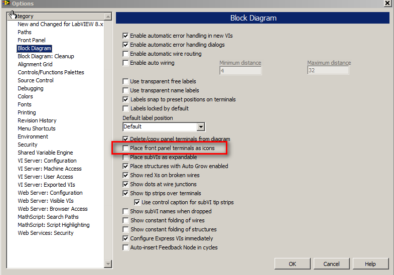

mich nervt es dass ich bei jedem Baustein -> Rechtsklick -> View as icon abwählen muss um die verkleinerte Darstellung zu sehen. Ich finde aber auch keine generelle Option in meinem Labview 8.
Gibts da was, was ich übersehen hab? Oder ist das einfach mal so?

Pulldownmenü->Tools->Options->Block Diagram:

Tools-Options-BlockDiagramm-Place front panel terminals as icons deaktivieren.
Das müsste funktionieren.

Ohja...da ist die Option versteckt! Super...danke euch...
