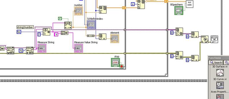

Ich habe ein kleines Problem mit der Visa Funktion. In einer for Schleife habe ich read und write Funktion. Nach einer gegebenen Anzahl Schleifendurchgänge möchte ich die serielle Schnittstelle schliessen. Angeblich ist ressource Name und Error out aber jetzt ein 2D Array. Wie kann ich beide verbinden, ich denke meine Lösung ist extrem schlecht.
Vielen Dank für einen Tipp!
David

Hallo David,
Es ist nicht nur angeblich ein 2D-Array sonder wird deswegen eins, da bei beiden For-Schleifen der Tunnel der jeweiligen Drähte auf 'AutoIndexing' steht. Um dies zu verhindern, einfach beim Ausgangstunnel (z.B. des Errordrahtes) Rechtsklick»Disable Indexing.
Beste Grüße,
NWO
