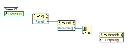

über die Referenz "Fensterbereich" stelle ich Ursprung, Hintergrundfarbe und die Sichtbarkeit
der Scrollbalken ein. Gibt es auch die Möglichkeit von einer VI-Referenz auf den Fensterbereich
zu kommen? Ich finde das nicht... Wall

Hi Lucki,
den Weg kenne ich doch :-)
Ich meinte ob man von einer "VI-Referenz" irgendwie auf diese Eigenschaften kommen kann.
Habe das Gefühl dass das nicht gehen wird und man immer über die Referenz "Fensterbereich"
gehen muss (oder eben den Weg wie Du den beschrieben hast).

Hallo Stefan,
so z.B.
Gruß, Marko

Super! Genau das was ich suchte.
