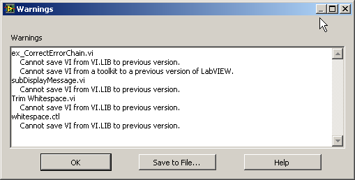

kann mir jemand bitte erklären, wie ich meine VI's von Version 8.2 auf 7.1 runterspeichern kann?
Zur Auswahl steht nur 8., aber das nützt mir nichtsSad
Wer kann mir helfen?
Kann ich jemandem meine 8.2er Dateien geben und er speichert sie mir in 7.1?
Das wäre sehr nett, wenn das geht!
Viele Grüße, Danke!
Jörg
P.s.: Die Dateien hänge ich jetzt noch nicht an, erst wenn es wirklich jemand für mich machen kann

Das geht leider nicht. Aber wenn du sie mir in 8.0 gibst, dann kann ich sie dir auf 7.1 runter speichern.

Richtig, aber es gibt auch eine gute Nachricht: Alle LV-Versionen können gleichzeitig installiert sein, und leben friedlich miteinander. so daß man - zumindest theoretisch - Step by Step auf jede gewünschte Version herunterkommen kann.

Wenn DU 8.0 hast, dann kannst Du doch selber auf 7.1 runter speichern.....

ich meinte ich kann von 8.2 auf 8.0 runterspeichern.
diese beiden Versionsformate habe ich
22.04.2007, 16:30
Von Version 8.2 auf 7.1 runterspeichern
' schrieb:ich meinte ich kann von 8.2 auf 8.0 runterspeichern.
VI mt 8.2 aufrufen, als 8.0 abspeichern. Dann mit 8.0 aufrufen. als 7.1 abspeichern. Wenn Du aber dann die 7.1 nicht hast, nützt Dir das alles nichts, es sei denn, Du willst das heruntergestufte VI an jemand anders geben, der nur die 7.1 hat.

Hallo, so jetzt hab ich wieder Zeit und endlich kann ich die Dateien euch mal hier geben!
Kann mir den Anhang bitte jemand auf LV 7.1 runterspeichern?
Vielen Dank!
P.s.: Liegt im 8.2er Format vor!!!!!!!!!
Sonstige .zip  Menuestruktur.zip (Größe: 139,25 KB / Downloads: 241)

Hallo, Jörg,
bitteschön:
Sonstige .zip  Menu7.1.zip (Größe: 137,74 KB / Downloads: 285)
Aber ohne Garantie, ob es funktioniert, da ich einige Warnungen bekommen habe.
Ach ja, und wenn du wieder so einen Wunsch hast, dann doch bitte gleich die von dir erstellbare 8.0er Version hochladen, somit können dir alle User mit installierter 8.0er Version dir helfen (s. Angebot von Kvasir). So musste ich jetzt für dich 2x arbeiten (erst 8.2 aufmachen -> auf 8.0 speichern; dann 8.0 starten -> auf 7.1 speichern).
MfG, Jens
P.S.: @Lucki: Auf wenns etwas verwirrend war, aber ich gehe davon aus, das Jörg nur 8.2 installiert hat und auch nur besitzt. Somit kann er natürlich VI's für 8.2 und 8.0 erstellen.
